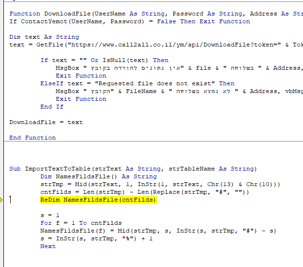

אין מילים
הוא כותב לי שגיאה בהתחברות
מה הבעיה?
אולי זה קשור לחסימה?
וזה מה שהוא כותב
מה הבעיה?
וזה מה שהוא כותב
- קבצים מצורפים
- {B23825B2-10C5-45E6-8C7F-C936A8876262}.png (34.2 KiB) נצפה 7512 פעמים
Re: קודים לתקשור עם מערכות בימות דרך קובץ אקסס
מה הפירוש חסימה
תוודא שכתבת את השם משתמש וסיסמה כמו שצריך
ושאתה לא חסום לכניסה דרך הדפדפן
מהדפדפן זה פתוח
וקובץ מהמחשב זה כן עובד לי
אולי שמישהו יכתב את המודל האחרון של דוחות האזנה
גם לקובץ מהמחשב
וכמו הקובץ דקות של מאזין נלהב
וזה יועיל לכולם
