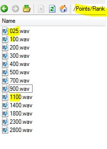

את הדרגות יש להכנס לתוך תיקיית Points שתחת התיקיה הראשית, ושם לפתוח תיקיה בשם Rank
הדרגות של 3 ספרות כלומר עד 999 צריכים להיות של 3 ספרות
לדוגמא הדרגא שמתחילה מ0 נקודות - שם הקובץ הוא 000
דרגה שמתחילה מ80 נקודות תקרא 080
דרגה מתחילה מ234 נקודות תקרא כמספר הנקודות - 234
דרגה מתחילה מ 1500 תקרא כמספר הנקודות - 1500
וכו'
ההודעה שהמערכת תשמיע היא
M1118 הדרגה אליה הגעת היא
ואז את הקובץ שהכנסתם בתיקיה הנמוך אבל הכי קרוב למספר שיש למשתמש.
(אם למשתמש יש 715 נקודות, ויש קובץ 700, אז המערכת תשמיע את קובץ 700
דוגמא לדרגות:
דוגמא לדרגות.JPG (18.89 KiB) נצפה 13747 פעמים
