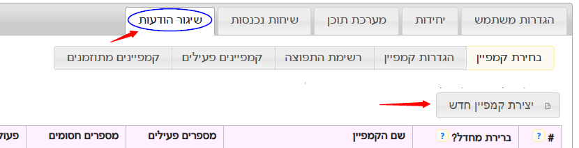

אנחנו נכנס לכרטסת "שיגור הודעות" (מהכרטיסיות הראשיות למעלה)
וניצור רשימת תפוצה חדשה (ע"י מקש "יצירת קמפיין חדש")
יצירת קמפיין חדש.png (21.16 KiB) נצפה 12679 פעמים
ברשימה הזאת נכניס את מספר הטלפון (בבית :) ) כל הילדים של כתה ה' (למשל)
נחזור שוב על הפעולה (יצירת קמפיין, הכנסת מספרים) לכיתה ו'
וחוזר חלילה
