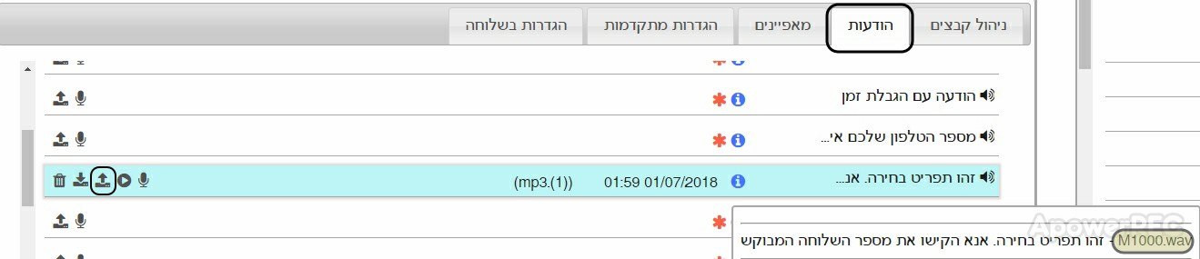

הודעת התפריט:
לאחר שיצרנו את השלוחות שבתוך התפריט, אנחנו נצטרך להקליט את "הודעת התפריט"
שזה אומר למשל - אם פתחנו שלוחה לספר בראשית ובתוכו יש שלוחות של הפרשיות - אז נצטרך להקליט "לבראשית הקש 1 לנח הקש 2..."
זה מה שנקרא הודעת תפריט והיא נקראת מצד המערכת M1000 ניתן להעלות אותה לשלוחת התפריט בלשונית "הודעות"
שינוי הודעת תפריט.jpg (59.46 KiB) נצפה 13541 פעמים
