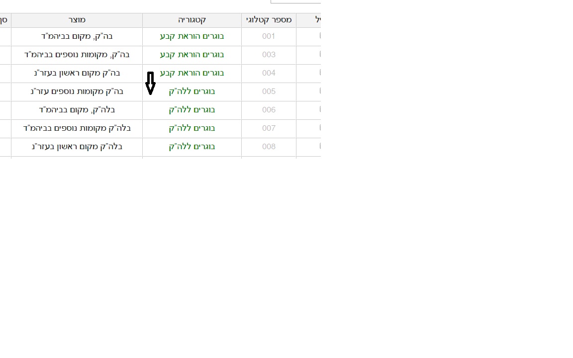

כותב מוסמך
הודעות: 435
הצטרף: 07:10 25/03/2016
מיקום: ירושלים
Re: בקשת הערות לפיתוח מערכת מכירות
שליחהעל ידי כותב מוסמך » 18:29 18/03/2018
Tני מצרף תמונה של השגיאה שמעלה את שם הקטגוריה [לפי החץ, זה אמור להיות אחד למטה]
ללא שם.jpg (68.05 KiB) נצפה 5468 פעמים
גלעד
הודעות: 15
הצטרף: 18:04 22/01/2018
שליחהעל ידי גלעד » 18:48 18/03/2018
ישר כח. הבנתי את הבעיה אשתדל לטפל בה בהקדם.
