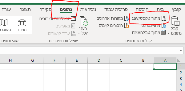

שלב ב. ניגשים לכרטיסייה "נתונים", בקבוצת "קבל והמר נתונים", בחורים "מתוך קובץ טקסט / csv".

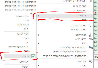

שלב ו. לאחר זמן מה ייפתח חלון ובו יוצגו כל הנתונים, עכשיו יש לגשת לעמודה הראשונה (Folder), לחיצה ימנית ואז בשורה "שנה סוג" בוחרים ב "טקסט".

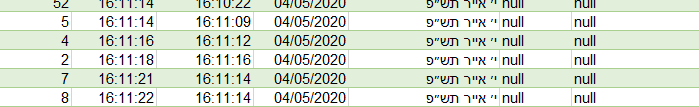

אני מקבלת דוח שבו חלק מהערכים הם NULL מה זה אומר?
