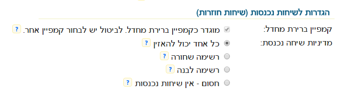

Re: עזרה איני מוצא
שליחהעל ידי BY6199 » 13:15 21/12/2017
איך עושים זאת בהגדרות קמפיין
בתמונה מוגדר שכולם יכולים לחייג ניתן לעשות או לרשימה לבנה בלבד או לאסור רשימה שחורה
רשימה שחורה.png (21.12 KiB) נצפה 3953 פעמים

אני התכונתי שאני אוכל לחסום את המאזין לשלוחה בלי להגדיר את מה שכתבת על ידי רשימה שחורה כי אני לא כל כך רוצה לנגוע שם
אשמח אם תביא את הגדרה שאוכל להשים בלשונית הגדרות מתקדמות
BY6199
הודעות: 1635
הצטרף: 13:11 08/01/2017
Re: עזרה איני מוצא
שליחהעל ידי BY6199 » 14:52 21/12/2017
רשימה שחורה
black_list=yes
בכניסה לשלוחה המערכת בודקת האם מספר הטלפון נמצא בקובץ BlackList.ini הנמצא בשלוחה, במידה והמספר בקובץ הוא לא יכול להכנס לשלוחה ושומע את ההודעה M1102 "אין לכם הרשאת גישה לתיקיה זו"
