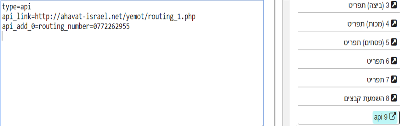

הגדרתי את כל הפרטים שלב אחרי שלב, וזה לא עובד. מה לא עשיתי טוב?
בס"ד
במערכת המפנה יש להגדיר בשלוחת המעבר למערכת האחרת את ההגדרה הבאה:
type=api
api_link=http://ahavat-israel.net/yemot/routing_1.php
api_add_0=routing_number=0773137770
כאשר במקום 0773137770 אתם מקלידים את מספר המערכת להפנייה.

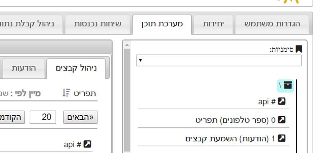

הגדרתי:
שלוחת מעבר למערכת אחרת.png (81.5 KiB) נצפה 5768 פעמים

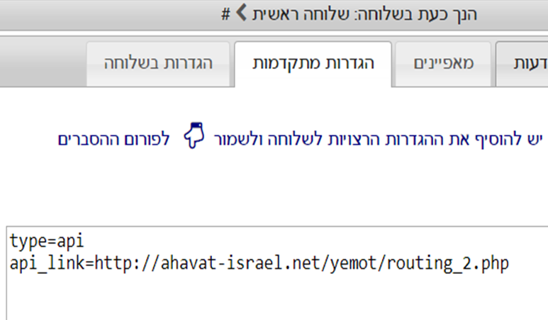

ובמערכת שמקבלת את ההפנייה יש להגדיר בשלוחה שתרצו כחזרה למערכת הקודמת
הגדרתי בשלוחת סולמית:
יש להגדיר בשלוחה שתרצו כחזרה למערכת הקודמת את ההגדרה הבאה:
type=api
api_link=http://ahavat-israel.net/yemot/routing_2.php
בהצלחה
הגדרתי
שלוחת חזרה.png (90.65 KiB) נצפה 5768 פעמים
:roll:
מה לא בסדר?
דוב
הודעות: 833
הצטרף: 16:06 20/08/2018
Re: שלוחת העברה למערכת אחרת, עם אפשרות חזרה למערכת בהקשת #
שליחהעל ידי דוב » 14:35 17/05/2019
אין כזה דבר שלוחת שנקראת #, אם אתה רוצה שלוחת סולמית עיין כאן.
