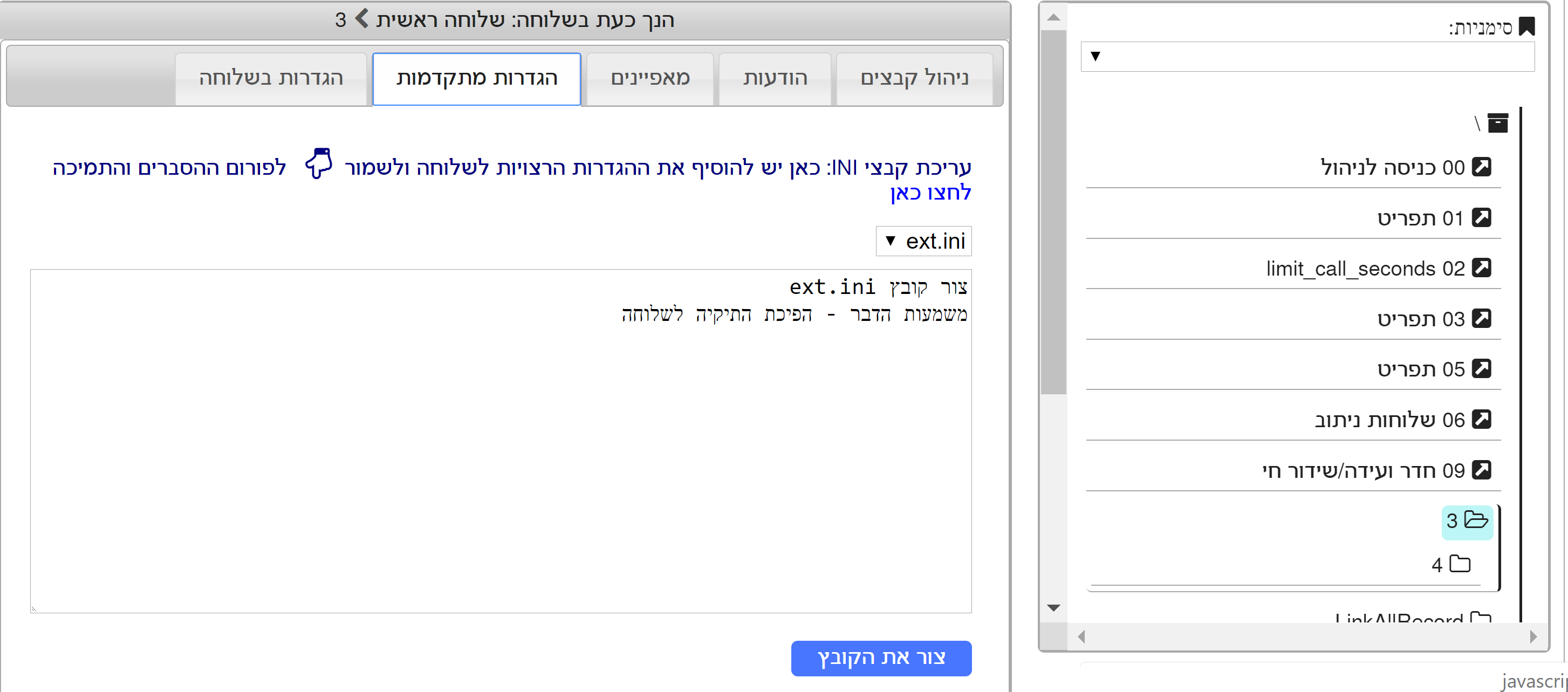

למה נוצרה לי תיקיות מאיליו? אני מחקתי את זה פעם אחת, ואז זה נוצרה לי עוד פעם לבד, למה?
מספרי התיקיות, זהים למספרי השלוחות ששמתי שם הגדרה של פילטער לפי רשימת תפוצה, האם זה שייך אחד לשני?
התיקיות האלה, 3 ותת תיקיה 4 נוצרו לבד
נוצר תיקייה לבד.png (129.44 KiB) נצפה 2206 פעמים

יתכן שמישהו ניסה לשתף למערכת שלך לתיקיה מס' 4 וכדו' ואע"פ שאינו רשאי לשתף, אז אכן לא שיתף אבל נפתחה התיקיה שהוא הקיש.
סיכוי קלוש להסבר הזה. כי בין האנשים הבודדים שיודעים שקיים מערכת כזו, לא מאמין שיש ביניהם אחד שיש לו הידע והיכולת לשתף קבצים.

תשובה פשוטה,
אתה מנסה להקליט הודעות או להגדיר משהו דרך הניהול הטלפוני ובטעות הקשת 3 במקום 03 וכן הלאה

נכון! זה שלוחה של 'כניסה לפי מספר מחוייג', והיה לי בעיות עם זה, כי בקובץ Did_Go_To הגדרתי שלוחה 3 במקום 03, וכנראה שכשהתקשרתי (לבדוק אם זה עובד) אז נוצרה התיקיה!
