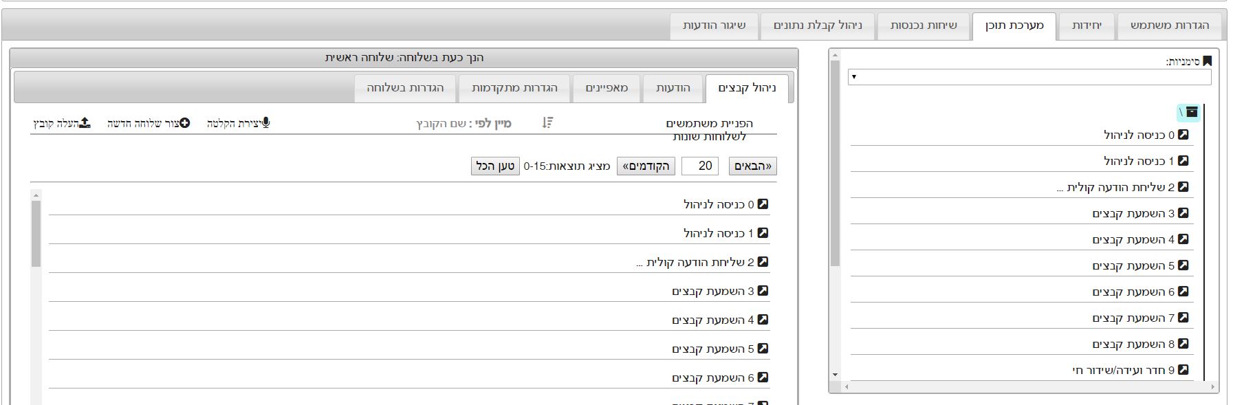

איך ניתן להגדיר האזנה לקבצים בשלוחה אחת בזה אחר זה, מבלי להצטרך ללחוץ על 7 לקובץ הבאה?
(יש לי 20 קבצים להאזנה בשלוחה אחת)

קו המערכת שלי מוגדר במאפיינים שליחת הודעה קולית לדואר אלקטרוני.
על מנת שתהיה לי אפשרות להיכנס לניהול,
עשיתי בשלוחה 1 כניסה לניהול
ובשלוחה 2 הודעה קולית לדואר אלקטרוני
והגדרתי שרק הטלפון שלי יהיה ברשימת תפוצה ברירת מחדל
אני מחייג לקו המערכת, בכניסה לניהול 2 ואת השלוחה..... אחרי זה 1 ואח"כ לדילוג 7.

סתם בשביל הנוחות, בדרך כלל מומלץ להשתמש במודול הקלטות רגיל שם יש את כל האופציות ועוד הרבה אפשרויות, ולהגדיר בדיוק איך שאתה רוצה.
אבל לעניינינו אתה יכול להשאיר כך, ולעשות שלוחת השמעת קבצים רגילה שרק לך יהיה גישה אליה, ולהגדיר שהיא תשמיע את הקבצים משלוחה 2.

אני מתייחס לשורה השניה שכתבתי (דהיינו להשאיר את שלוחת ההגדרות כמו שכבר קיים אצלך, רק לעשות שלוחה שבה תוכל לשמוע את ההקלטות).
ההגדרות הם:
type=playfile
folder_to_play=/2
אם אתה רוצה אפשר להוסיף שיאמר לפני כל השמעה את פירטי ההקלטה כגון מתי הוקלט ומאיזה מספר (רק א"א לדלג על הפרטים אלא לשמוע עד הסוף). וכן אם אתה רוצה להוסיף אפשרות למחיקת ההשמעות גם אפשר.

תבחר איזה שלוחה נוח לך עבור שלוחה זו שבה תשמע את ההודעות, ואז תיכנס ללשונית הגדרות מתקדמות, ובמקום מה שכתוב שם תכתוב את ההגדרות שכתבתי לך.
(אם כל הסיבה שיש בשלוחה אחת ניהול ואתה לא צריך את זה לעוד דברים, אתה יכול להחליף את שלוחה אחת)
מקווה שהובנתי.

עשית כדברים, אך ללא הצלחה.
ההודעות קוליות מגיעות לשלוח 2, בשלוה 4 הגדרתי את ההגדרות ששלחתם, חייגתי למערת לחצתי 2 אח"כ 4 סולמית, ואז הוא אומר אין הודעות.
