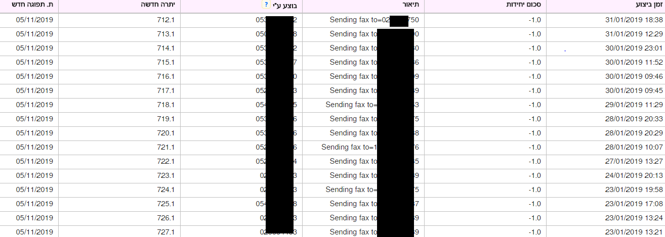

אגב, בימות יש גם מקום לראות מי ביקש פקס ולאיזה פקס, שהרי הפקס מוריד יחידות, ובלשונית "יחידות" שם אתה רואה את זה:

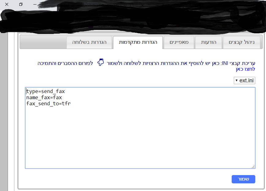

ואולי לא מגדירים נכון ולכן זה לא עובד, מה שאני הגדרתי הוא:
type=send_fax
name_fax=שם הקובץ לשליחה
fax_send_to=tfr(שהמאזין יבחר בעצמו איזה מספר פקס הוא רוצה)
בשורה הראשונה הוא הגדרת השלוחה לשליחת פקסים
בשורה השניה במקום "שם הקובץ לשליחה" לכתוב שם הקובץ שהעלו בשלוחת הפקס (אפשר גם בעברית, ואין לכתוב את הסיומת pdf.)
והשורה השלישית הוא ההגדרה שכל מאזין יבחר בעצמו איזה מספר פקס הוא רוצה. (הברירת מחדל שימות המשיח נותנים הוא שהמנהל מגדיר את המספר פקס בהגדרה:
fax_send_to=XXXXXXXXXXX
אני לא יודע אם חדשתי דבר, אבל למי שלא כ"כ הבין עד עכשיו אקווה שיסתדר מעכשיו יותר טוב...

זה מה שהגדרתי
ללא שם.png (69.58 KiB) נצפה 4197 פעמים
