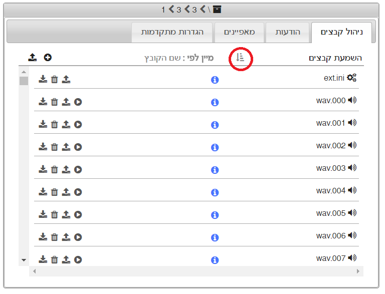

בדקתי את זה שוב אם המספרים עוקבים אז אפשר להפוך את סדר ההקלטות וישאר הסדר
קבצים בסדר עולה.png (38.83 KiB) נצפה 5685 פעמים
אבל אם יש חורים שהקבצים אינם בסדר עוקב אז יקרה בלגן שלם ועדיף לא לנסות
