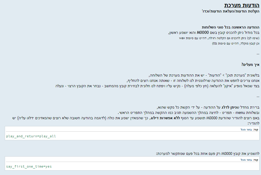

בבקשה
איך זה?
WOW!!! נפלא מאד. גם הבחנתי בשאר השינויים שעשית שם וזה ממש 'פנים חדשות'.
אולם תרשה לי לומר לך כמה דברים שעדיי צריכים לשפר שם:
א. אם ניתן להגדיר שלש ספרות לתפריט או ארבע וכדו', צריכים לכתוב את זה, זאת אומרת 100, 101, או 1000, 1001. לא להשאיר שה'קוראים' יצטרכו 'לנחש' ולהתנסות' בעצמם אם ניתן לעשות כן.
ב. אתה כותב שם:
"לאחר שיצרנו את השלוחות שבתוך התפריט, אנחנו נצטרך להקליט את "הודעת התפריט"
שזה אומר למשל - אם פתחנו שלוחה לספר בראשית ובתוכו יש שלוחות של הפרשיות - אז נצטרך להקליט "לבראשית הקש 1 לנח הקש 2..."
זה מה שנקרא הודעת תפריט והיא נקראת מצד המערכת M1000 ניתן להעלות אותה לשלוחת התפריט בלשונית "הודעות"."
לא ברור:
א. לא מופיע עד כאן בשום מקום איך מעלים הקלטות. צריך ראשית כל לומר ה'אפשריות' איך להקליט, כי אני ניסיתי למשל להקליט דרך 'יצירת הקלטה' ולא מצאתי את ההקלטה שלי בתוך השלוחה שרציתי שזה יופיע. למה? כי הקלטתי, ולא ידעתי את 'התהליך', ומיד אחרי שהקלטתי לחצתי על OK, ואח"כ על X לצאת מן אשף הקלטות, ולכן זה לא נשמר, לכן צריכים לכתוב, בדיוק 'איך מקליטים', ושצריך לחכות שיופיע ההקלטה בתוך אשף (ולהראות תמונה איך זה נראה, כי אחרת העורך יתקשה להבין מה אמור לראות אחרי ההקלטה), ושניתן להקליט כמה הקלטות, לפני שיוצאים מאשף הקלטות. ושהקלטה שמקליטים בשלוחת תפריט נעשה באופן אוטמטי הודעה תפריט (M0000).
ב. למה אני צריך להגיע להוסיף הודעת תפריט דוקא דרך לשונית 'הודעות', הרי אני הוספתי הקלטה של תפריט בתוך לשונית 'העלאת קבצים' ששם יש אפשרות 'יצירת הקלטה'.
ג. סתם בעיה קטנה, כי בלשונית 'הודעות' לא מופיע מספר M0000, כדי שאדע איפה להקליט הודעת התפריט.
בכלל טוב להסביר, שבכל השלוחות מופיעים המון הודעות מערכת בתוך לשונית 'הודעות', אבל לא כולם קשורים לכל השלוחה, ולכן בתוך הפורום מציינים תמיד איזה הודעה שייכות לכל שלוחה.
בכל אופן, תמשיך בזה הדרך, לטובת כולנו, והמון המון תודה!!!

חוות דעת
הודעות: 454
הצטרף: 09:39 16/09/2018
מיקום: ארץ ישראל
Re: מדוע אין מדריך מסודר בסיסי
שליחהעל ידי חוות דעת » 16:39 09/10/2018
בבקשה
ראשית כל אין מילים על המסירות שלך!!!
וכדי לא להסיט מהנושא שבכותרת, אני אכתוב לך הערות שם בדף המקורי.

Re: הגדרות כלליות לניהול מערכת טלפונית
שליחהעל ידי חוות דעת » 17:26 09/10/2018
הודעות מערכת
הקלטת הודעות/העלאת הודעות/וכדו'
ההודעה הראשונה בכל סוגי השלוחות
בכל מודול ניתן להכניס קובץ בשם M0000 והוא יושמע ראשון,
(שימו לב! ניתן להכניס גם הקלטה רגילה, דהיינו עם סיומת wav
וכן קובץ מוקלד, דהיינו עם סיומת tts)
איך מעלים?
בלשונית "מערכת תוכן" > "הודעות" - יש את ההודעות מערכת של השלוחה,
אנחנו צריכים לחפש את ההודעה שרלוונטית לנו לשלוחה זו - שאותה אנחנו רוצים להחליף,
בצד שמאל מופיע "איקון" להעלאה (חץ כלפי מעלה) - נקיש עליו ויפתח לנו חלונית לבחירת קובץ מהמחשב - נבחר את הקובץ הרצוי - ונעלה
ברירת מחדל שניתן לדלג על ההודעה - על ידי הקשת כל מקש שהוא,
ובשלוחת menu - תפריט - לחיצה במהלך ההשמעה תגיב כמו ההקשה במהלך התפריט הראשי.
באם רוצים להגדיר שהודעת M0000 תושמע עד הסוף ללא אפשרות דילוג, כך שהמאזין ישמע את כולה (לדוגמה בהודעה חשובה שלא רוצים שהמאזינים ידלגו עליה) יש להגדיר:
play_and_return=play_all
להשמיע את קובץ M0000 רק פעם אחת בכל פעם שמתקשר למערכת:
say_first_one_time=yes
הנני לפרט את ההערות שלי על זה:
א. כותרת זו אמור להופיע לפני האפשרויות השונות של כניסה לפי תאריך כוד', כי אלו הוראות הכי בסיסיות וכלליות.
ב. הכותרת מתעתעת, כאילו מדברים על הודעות המובניות של המערכת. ובאמת הרי יש כבר כותרת 'הודעות מערכת' לפני כן, ושם מתייחסים ל'הודעות המובניות של המערכת' מה הם ואיך הם עובדים (ואגב, כבר כתבתי לך הערות על אותן הוראות כמה פוסטים מקודם - חבל שאין לכל 'פוסט-תגובה' מספר סידורי, כך שיוכלו להפנות אנשים למספר הודעה ספציפית - לתשומת לבך).
כאן הרי רוצים להתייחס ל'הודעות של מנהל המערכת', לכן צריך לכתוב משהו כמו 'הודעות מנהל מערכת'.
ג. כשאתה כותב 'וגם קובץ עם סיומת tts', תוסיף בבקשה 'להוראות על יצירת קובץ tts עי' לעיל\להלן.
ד. כשאתה כותב: בלשונית "מערכת תוכן" > "הודעות" - יש את ההודעות מערכת של השלוחה תוסיף 'יש את ההודעות המובניות\הברירת מחדל של המערכת'.
ה. אתה מתעלם לגמרי מכל הטיפים שהעלו החברים (ושהיית שיתוף בהם), על כמה אפשרויות הקלטת הודעה, ואיך שזה יצא ברור ובלי ביפ.
ו. אתה כותב: ברירת מחדל שניתן לדלג על ההודעה - על ידי הקשת כל מקש שהוא. צריך להוסיף ולכתוב בברירות: "ברירת מחדל שהמאזין יכול לדלג על שמיעת ההודעה וכו'
אני מוכן להתנדב, אם אתה מעוניין, שתשלח לי את 'ההוראות' לפני שאתה עומד להכניסו כאן בפורום, כדי שאוכל לעבור עליו בעינו של מתחיל בזמן אמת... ולהעיר הערותיי. כתובת האימייל שלי: anjv0000@gmail.com
