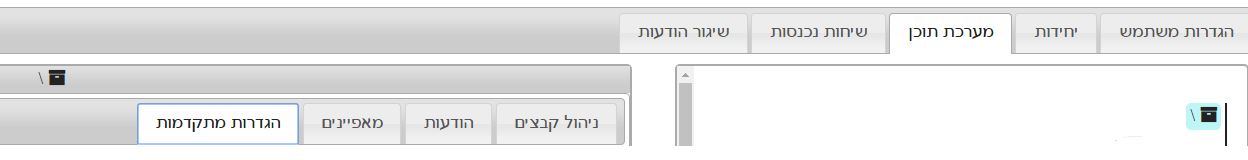

עם עשית ככל אתר ציוויתיך אין שום סיבה שזה לא יעבוד
אך לצורך העניין אני יחזור שוב
תגדיר בשלוחה הראשית היינו שלוחת המערכת היינו כאן
את מה שכתבתי לעיל
ובשלוחה 1 תגדיר
type=admin_login
admin_login_no_password=yes
ובשלוחה 2 תגדיר
type=voicemail_email
ותוסיף בשלוחה 2
voicemail_email_end_goto=/hangup
ואין סיבה שאדם אחר זולתך יכנס לניהול
וכמובן אל תשכח להוסיף את מספרך לרשימת התפוצה
