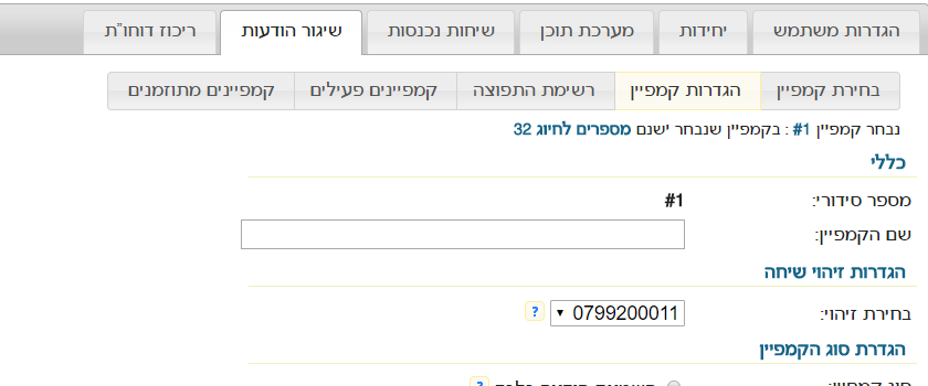

ניסית את זה על המערכת אבל הצינתוק מגיע עם המספר הישן של המערכת השאלה אם אפשר להגדיר שהצינתוק יצא מהמספר החדש של המערכת
תגדיר בהגדרות קמפיין את המספר המשני כברירת מחדל
011371
הודעות: 997
הצטרף: 23:33 07/12/2017
Re: צינתוקים כמעט בחינם בלי הגדרה מיוחדת
שליחהעל ידי 011371 » 13:16 15/06/2018
איפה יש כזו הגדרה("מספר ברירת המחדל")?
ומה זה קשור למודול ראוטינג?
ההגדרה הנכונה היא
routing_your_id=special.0773137770
בשלוחה ספציפית או בivr.ini לכל השלוחות
כמובן תחליף את המספר במספר שממנו תרצה שהשיחה תצא
ההגדרה הנכונה היא
אם אני זוכר נכון כשמוגדר בהגדרות קמפיין מספר משני הוא המצנתק בכל הפעלת קמפיין מכל סוג.
ראוטינג זה גם הפעלת קמפיין לידיעתך במודול ראוטינג עד לאחרונה (אני יודע שהיה אמור להיות בטיפול לא בדתי אם טופל) מי שהיה חסום מקמפיינים לא היה ניתן לחייג אליו!!!
ההגדרה הנכונה היא
ההגדרה הזאת עובדת תודה רבה
