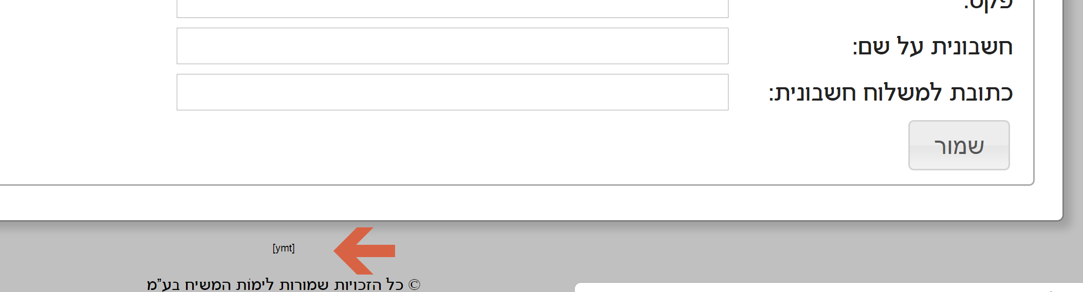

א לא מצאתי את הפקס בתיקיה המדוברת מישהו יכול להסביר לי למה? האם זה בגלל שהמערכת שלי לא תומכת בפקסים (לא הצלחתי למצוא את הסוגרים המדוברות שמספרות מה סוג המערכת שלי) או שאם יש צליל של פקס זה אומר שהמערת תומכת בפקסים
סוג שרת.png (27.42 KiB) נצפה 16492 פעמים

אצלי זה לא מופיע (כנראה בגלל שאני לא עובד עם ימות המשיח אלא עם חברה שעובדת תחתיה (יש כמה כאלו כמו מסר וכוד')
