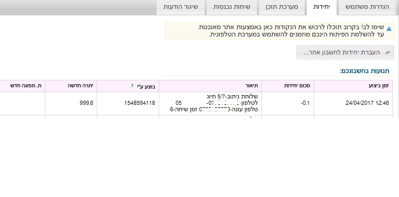

שימו לב שמהיום תוכלו לראות מיידית תחת הלשונית של היחידות כמה ירד ועבור מה עם פירוט מלא

א. בלשונית יחידות הוא לא מציג לי את מס' הטלפון העונה
ב. במייל הוא לא מציג לא את מס' העונה לא את זמן העחיוג ולא את ה'זמן נענה'
