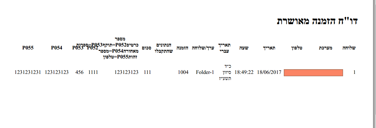

יוחנן
הודעות: 47
הצטרף: 15:45 24/08/2016
Re: שינוי ערכים בקובץ אישור מיוחד בתיקית הכנסת נתונים - recording_and_entering_data
שליחהעל ידי יוחנן » 18:58 18/06/2017
הגדרתי כמו שאמרת, העלתי את הקובץ המעודכן לשלוחה והצליח חלקי - מצ"ב תמונה
איפה טעיתי?
