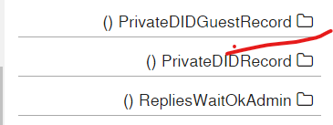

ההקלטות של השיחות יוצאות ונכנסות, נשמרות בתיקיות אלו: בשלוחה הראשית.
