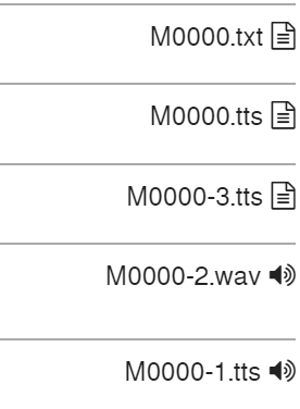

עשיתי כמו שצריך ויצא שחלק מהקבצים עבדו וחלק לא מישהו יודע למה?
מאיר
הודעות: 427
הצטרף: 18:47 17/03/2016
Re: הוספת קבצי שמע M0000-1 M0000-2 וכן האפשרות להפעיל גם קבצי tts על הודעות אלו
שליחהעל ידי מאיר » 07:44 03/05/2019
M0000.txt המערכת לא תומכת בפורמט זה.
את שאר הקבצים צריך להכניס בסדר עוקב, בהתחלה קבצי שמע לפי הסדר:
M0000.wav
M0000-1.wav
אח"כ את קבצי הטקסט לפי סדר
M0000.tts
M0000-1.tts
אח"כ אפשר להמשיך בקובץ M0001, (רק אחד)
אחרי כן בקבצי התפריט M1000 גם בסדר הנ"ל.
