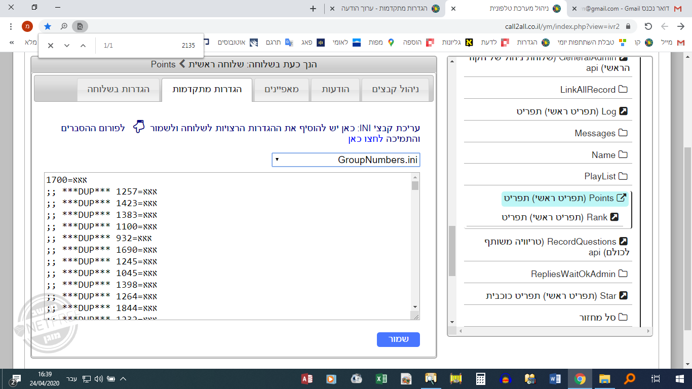

שוב תודה על העזרה, אך כמובן שיש כזה שורה בIVR הראשי וגם בEXT בשלוחת הצבירה
אך יותר מזה, למה הוא מראה לי בקובץ GroupNumbers.ini שגיאה?????????
למה זה שגיאה.png (187.64 KiB) נצפה 2774 פעמים

שליחהעל ידי ערוץ הסקרים » 16:51 24/04/2020
נראה לי שהבנתי את הבעיה זה בגלל ששם הקבוצה בעברית זה נראה לך כאילו הראשון זה הID אבל באמת הראשון זה הקבוצה וזה רק מתערבב בין שתי הסוגי קידוד(מימין לשמאול)

שליחהעל ידי zxc » 22:18 25/04/2020
שוב תודה
שיניתי לאנגלית, הוא אמנם לא כותב 'DUP'
אבל סוכ"ס הוא לא מקריא 'קבוצה'!!! מה יהיה?
