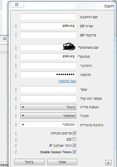

תודה על הפרסום המועיל...!
לתועלת הרבים - אני יסביר יותר ברור.
1. פותחים חשבון SIP כאן.
2. מפעילים את החשבון ע"י המייל שנשלח אליכם.
3. מורידים את התוכנה כאן.
4. מחלצים את הקבצים לתיקיה חדשה.
5. מורידים את הקובץ לתוכנה בעברית כאן, ומכניסים את הקובץ לתיקיה שלשם חילצתם את הקבצים.
6. פותחים את התוכנה שניקרא בשם microsip שנמצא בתיקיה שעליו חילצתם את הקבצים, ועושים את השלבים הבאים:
7. מגדירים בשלוחה של הניתוב כך:
type=routing_ip
routing_ip=212.79.111.155
routing_extension=השם_משתמש_שבחרתם
בהצלחה!

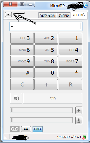

אאד
הודעות: 1650
הצטרף: 15:20 11/05/2017
מיקום: ישראל
Re: הפניית שיחות מהמערכת של ימות המשיח למחשב שלכם ללא עלות של יחידות
שליחהעל ידי אאד » 01:46 11/11/2018
לא לשכוח לסמן את האפשרויות למטה
עד שלא סימנתי אותם - נכתב לי "תם זמן הבקשה"
עכשיו "מקוון"
