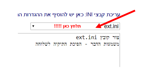

שליחהעל ידי חנון המרבה » 00:48 28/02/2019
הוא רושם לי את הטקסט הבא
צור קובץ ext.ini
משמעות הדבר - הפיכת התיקיה לשלוחה
ותלחץ בשורה שכתוב "ext.ini"
ללא שם.png (30.07 KiB) נצפה 4869 פעמים

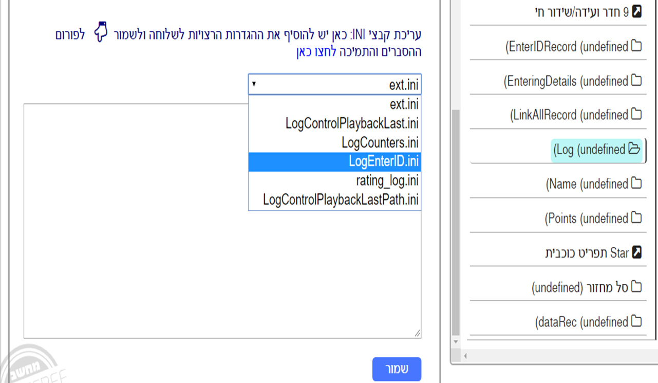

כשאני לוחץ שם הוא מראה לי רק את כל הרשימה הזאת

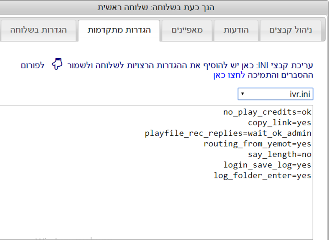

האם הגדרת כמו שכתוב?
בנוסף למי שצריך שירשם בדיוק מי נכנס לשלוחה ומתי
ניתן להכניס בשלוחה את ההגדרה
log_folder_enter=yes
אם אתם צריכים את הרישום על כלל השלוחות המערכת אז תכניסו את זה בקובץ ivr.ini שבשלוחה הראשית.

כן הכנסתי זאת בivr של השלוחה הראשית אבל עדיין אין מונה שיחות

תלחץ איפה שכתוב ext.ini
ותבחר בקובץ LogCounters.ini

תודה יש שם גם רשימה לפי שבוע
