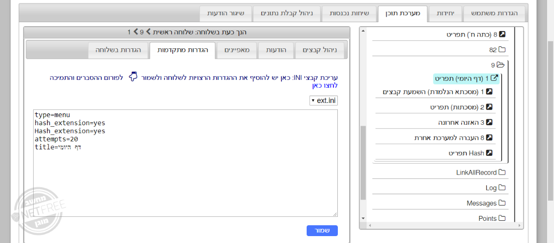

הגדרתי כך:
וזה לא פועל
מה לא טוב?

1. אתה צריך להגדיר את זה בשלוחה 1 (דף היומי)
2. יכול להיות שהשם של התיקייה לא נקלט טוב במערכת אז תכתוב את זה מחדש (כלומר תשנה את השם לHash בלי רווחים ועם H גדולה בהתחלה)
3. בעצם אני שם לב ששלוחה 9 אצלך במערכת לא מוגדרת טוב יכול להיות שזו הבעיה

הגדרתי כך:
שלוחת # כפי הזכור לי פועלת רק בשלוחה הראשית,
לא בטוח.

הגדרתי כך:
לא בטוח.
זה עובד רק בתפריט ראשי?
בכל מודול תפריט.
מי צודק?
1. כתבתי במפורש שרשמתי שם, ושיניתי עכשיו את התמונה עם הכיתוב בשלוחה 1
2. ניסיתי, ולא עזר
3. שלוחה 9 לא מוגדרת טוב, בכדי שלא יוכלו להקיש עליה, לשלוחה 9/1 מגיעים ע"י העברה וכדו', ועכ"פ זה לא צריך להיות קשור.
תודה לכל העוזרים, מחכה לפתרון
