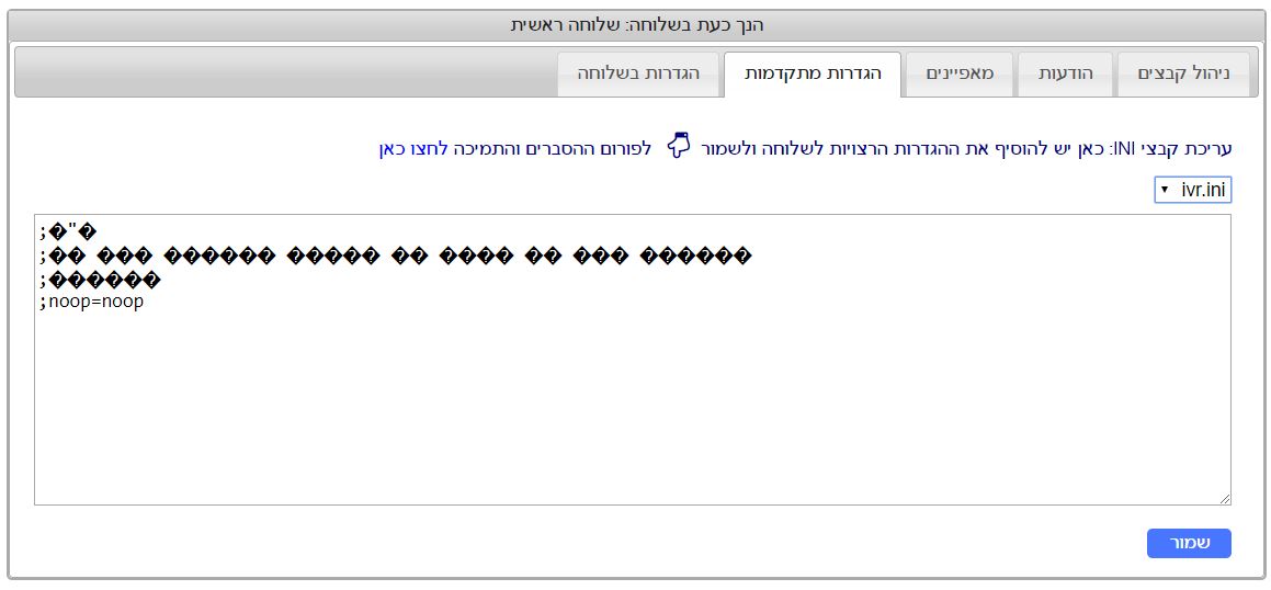

בלשונית בצד ימין (איפה שכתוב ext) אתה בוחר את הקובץ ivr.ini, זה הגדרות שתקפות לכל השלוחות
ואת שורת ההגדרה אני כותב מתחת לכל ההגדרות הקיימות, או מעל?
לא משנה

תכניס רק את השורה השנייה ב ivr.ini בשלוחה הראשית.
ותוסיף גם את זה
log_playback_play_stop=yes
תודה רבה!!
שני שורות אלו, נכון?
log_playback_play_stop_ymgr_to_html=yes

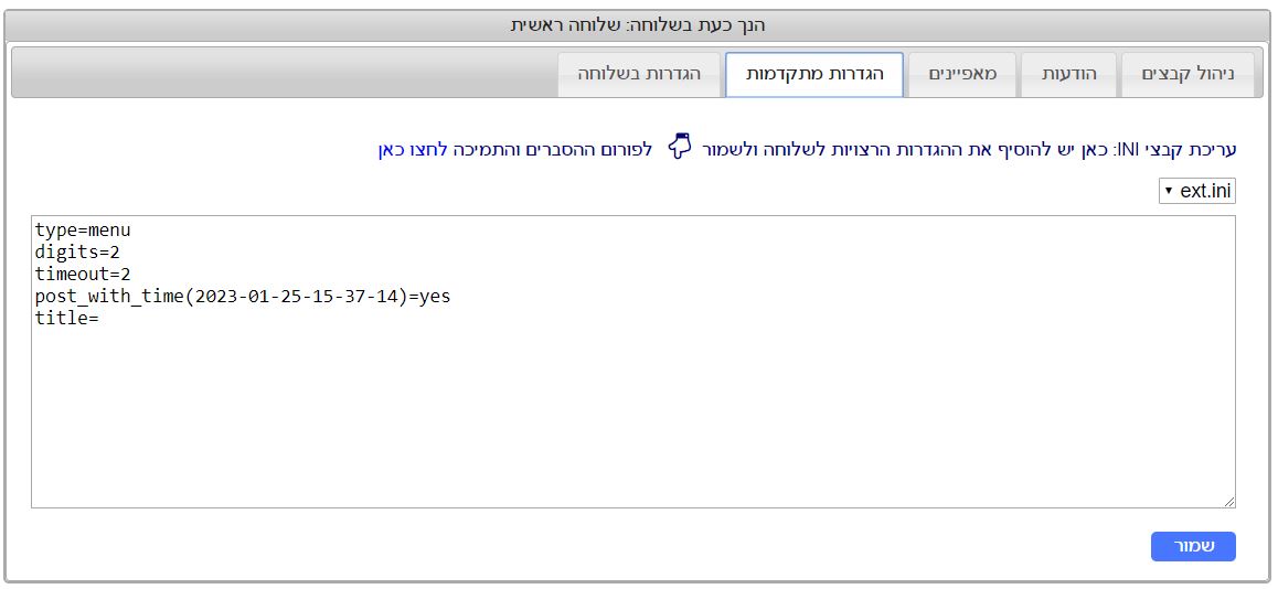

אני ניסיתי, אך אני רואה שכששיניתי מ ext.ini ל ivr.ini. זה נהפך להיראות כמו צילום המסך המצורף!!
האם כך זה אמור להיות?
לכידה 1.JPG (60.83 KiB) נצפה 35072 פעמים
לכידה 2.JPG (57.11 KiB) נצפה 35072 פעמים
נערך לאחרונה על ידי שפיץ יוזמות וקידום ב 16:10 10/05/2020, נערך 2 פעמים בסך הכל.

Re: חדש! דוחות יומיים - זמן השמעה בכל קובץ במודול playfile
שליחהעל ידי מוטלה » 16:14 10/05/2020
נכון
מה עושים עם הנ"ל?
תשאיר, אפשר גם למחוק.. זה לא עושה כלום.
שפיץ יוזמות וקידום
הודעות: 183
הצטרף: 18:33 25/05/2016
שליחהעל ידי שפיץ יוזמות וקידום » 16:15 10/05/2020
נכון
מה עושים עם הנ"ל?
אהה, עכשיו הבנתי.
תמיד ישאר גם ה ext.ini וגם ה ivr.ini.
חשבתי שאין אפשרות לשניהם, או זה או זה.
תודה רבה!!
