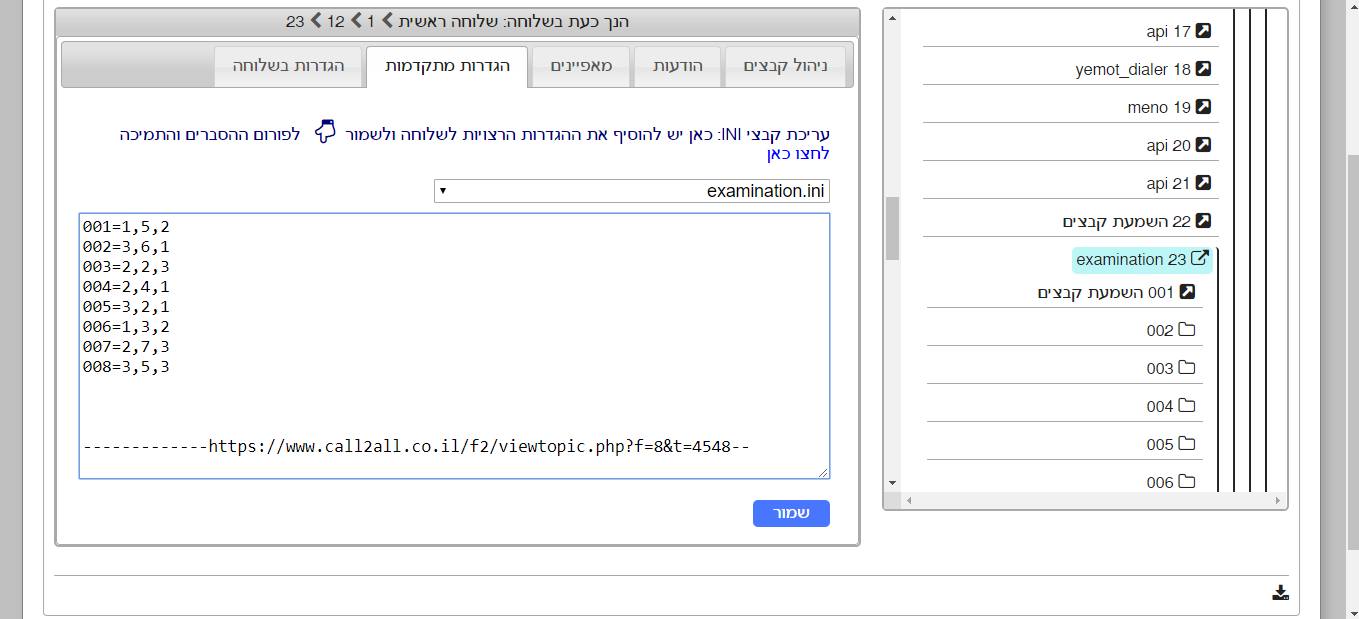

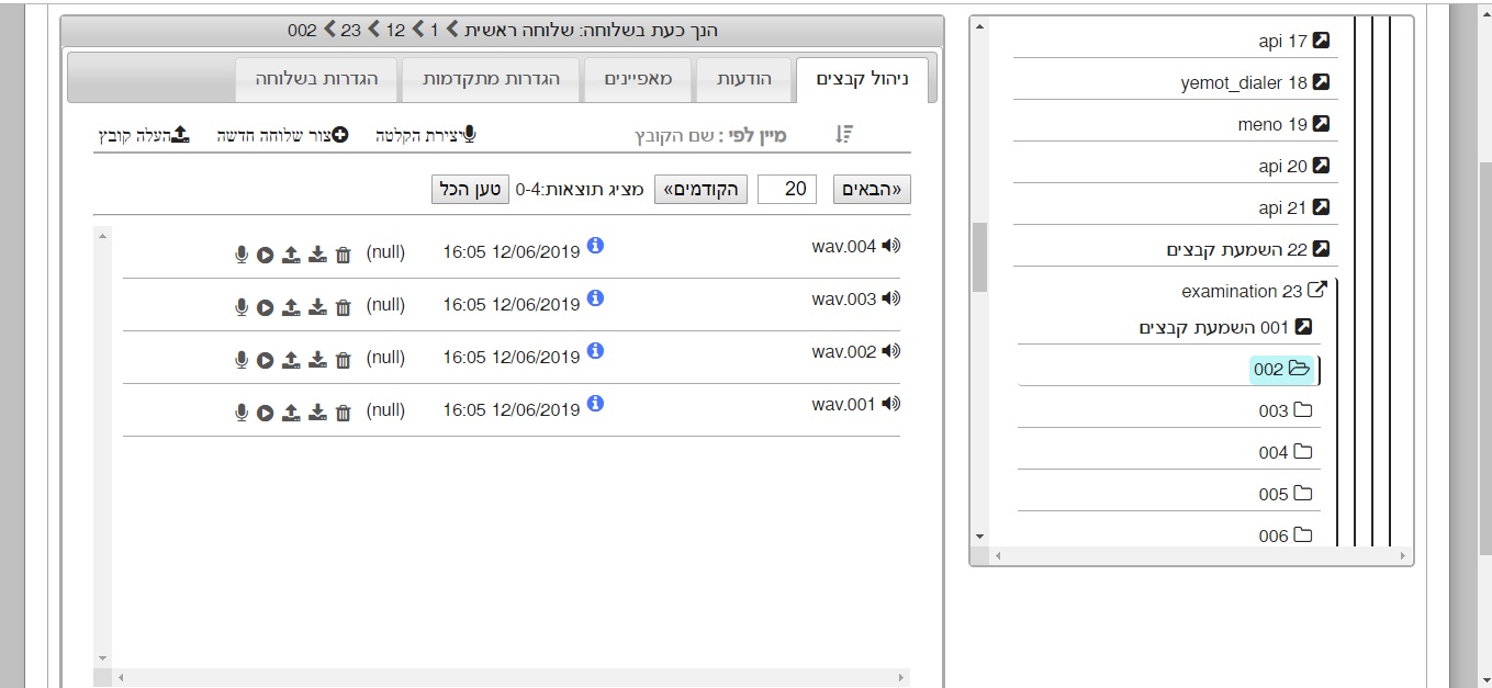

תמונה הראשונה זה מה שאני שם בשלוחה
תמונה שניה זה מה שאני כותב

דוב
הודעות: 833
הצטרף: 16:06 20/08/2018
Re: מודול מבחן - examination
שליחהעל ידי דוב » 23:44 13/06/2019
למה ההשמעות לא בתוך השלוחה עצמה (23), למה יש בתוך עוד שלוחות?
