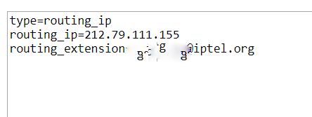

ג"א מצטרף להנ"ל, עשיתי ככל אשר רשום, בתכנה במחשב רשום לי מקוון אבל בכניסה לשלוחה הוא חוזר לתפריט ראשי
הורד (5).png (9.31 KiB) נצפה 7773 פעמים

בשורה routing extension תרשום רק את החשבון שלך, ללא @ וסיומת.
