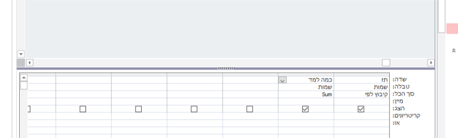

באקסס:
תיצור שאילתא על הטבלא הנ"ל,
תלחץ (בתצוגת עיצוב) על הכפתור "סכומים",
ובשדה של סך השעות, תגדיר ב "סך הכל", SUM במקום "קיבוץ לפי".
בהצלחה

עשיתי יבש כמו שכתבת [אני לא מבין שם במטר]
וזה סיכם שעות ודקות [לכאורה] לכל התלמידים יחד. איך מגדירים שיציג על כל תלמיד כמה שעות ודקות הוא למד?
תודה!
תודה!

Re: עזרה בקבלת נתונים באקסל/אקסס
יש שדה של שמות או ת"ז?עשיתי יבש כמו שכתבת [אני לא מבין שם במטר]
תודה!
תוסיף אותו גם, ותגדיר (זה בעצם כבר מוגדר לבד) "קיבוץ לפי".
ואז יציג לכל תלמיד את הסיכום שלו.
