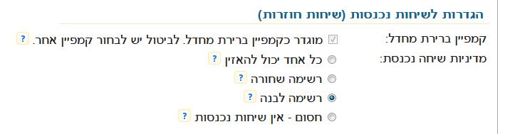

פשוט מאוד, ברשימת התפוצה הברירת המחדל ושם בהגדרת הקמפיין תסמן על "רשימה לבנה" ומאז תוכל לעדכן מספרים בטלפון לחסימה או פתיחה וכו', אך כמובן זה יחול על כל המערכת ולא רק על שלוחה מסויימת.
