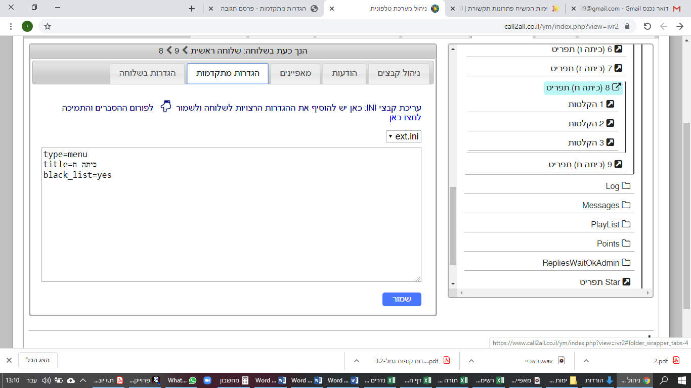

*מערכת תוכן
*הקשתי בצד ימין על שלוחה 9 (כניסה לצוות)
*בחרתי שלוחה 8
*בצד שמאל בחרתי הגדרות מתקדמות והעתקי את ההגרה black_list=yes
* לחצתי "שמור"
*נכנסתי לניהול קבצים- העלה קובץ- העליתי קובץ מסמך בשם IdListMessage.ini שבתוכו רשום מספר טלפון
* ריעננתי

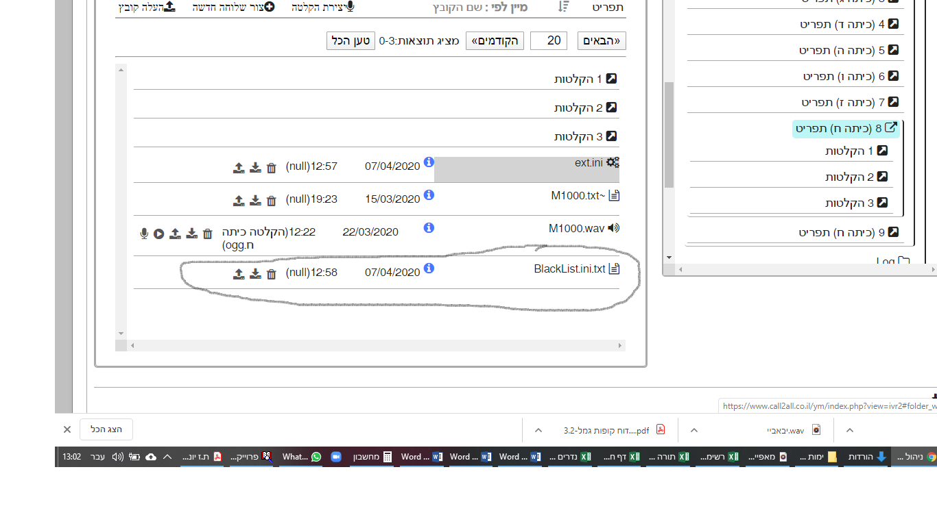

j5005089
הודעות: 31
הצטרף: 00:18 05/04/2020
Re: איך מכניסים קובץ לרשימה שחורה
שליחהעל ידי j5005089 » 13:07 07/04/2020
שיניתי את שם הקובץ ועדיין לא נושעתי.
צרפתי תמונת מסך
j5005089
הודעות: 31
שליחהעל ידי j5005089 » 13:12 07/04/2020
שולח גם תמונת מסך מלשונית "הגדרות מתקדמות"
