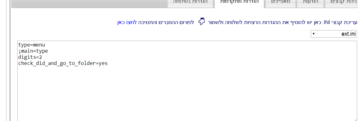

קו ישיבה
הודעות: 91
הצטרף: 20:06 28/03/2020
Re: פילטר
שליחהעל ידי קו ישיבה » 17:59 22/04/2020
את זה הגדרתי בשלוחה עצמה {שלוחה ראשית}
צילום מסך
מתעניין
הודעות: 664
הצטרף: 15:54 08/10/2017
Re: פילטר
שליחהעל ידי מתעניין » 18:02 22/04/2020
טעות
תגדיר כך
check_did_and_go_to_folder_one_time=yes
ובקובץ את המס של המערכת

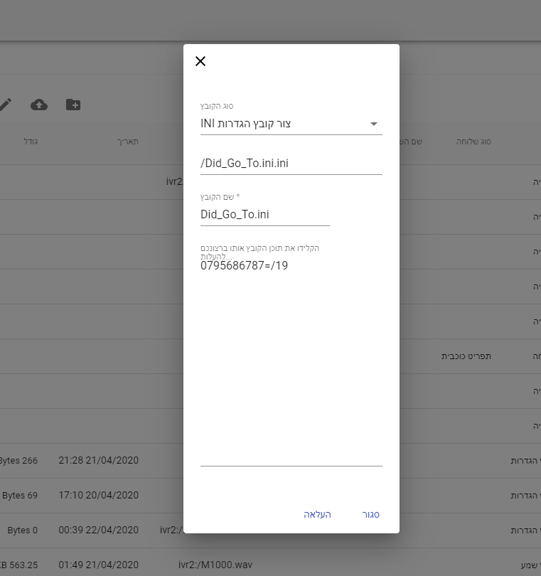

קו ישיבה
הודעות: 91
Re: פילטר
שליחהעל ידי קו ישיבה » 18:07 22/04/2020
ניסיתי גם ככה השאלה אולי הטעות שלי שלא קלטתי מה הפירוש חייב להיות קובץ בשלוחה הראשית וכו'
כעת עשיתי ככה (באתר החדש)
