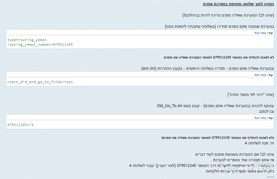

א.
בהדרכה Routing - ניתוב שלוחה
יש שם תת כותרת כזה:
הכותרת אינו נכונה לכאו', כי בהוראה רואים תפריט לאיזה 'טלפון' לנתב לא לאיזה שלוחה בתוך מספר טלפון.
ועוד ברגע שהשלוחה הזו אינו מנתב באופן אוטומטי, הרי זה שלוחת תפריט רגילה (לכאו' לפי הבנתי), שנותן תפריט של שתי אפשרויות של ניתוב לשני יעדים, וא"כ אין שלוחה זו 'ניתוב לטלפון' כי השלוחה היא בסך הכל שלוחת תפריט, ורק אח"כ כשמקישים 1 או 2 אז זה מנתב לטלפון שמוגדר.
אולי לא הבנתי, אבל הא גופא זהו המטרה, להראות שלא מבינים, וצריכים לתקן הניסוח וההסבר.
טופל
ב.
וגם למה לא מופיע שם הוראות איך לנתב לשלוחה בתוך מערכת אחרת. אני יודע שיש דף הוראה נפרדת העוסק בזה, אבל בשביל הסדר נכון לצרפו ולהעלותו הכל ביחד.
גם טופל
הפניה לשלוחה מסוימת במערכת אחרת של ימות המשיח.gif (105.46 KiB) נצפה 4127 פעמים
ג.
לא מצאתי גם לא באותו דף (של הוראות איך לנתב לשלוחה בתוך מערכת אחרת) איך והאם ניתן לנתב שיחה לשלוחה בתוך מערכת וואצאפון אחרת. כי שם הרי לא ניתן להגדיר כל ההגדרות הנצרכות, כמו שאפשר להגדיר במערכת IVR.
לא ניתן לבצע פעולה זו... :D

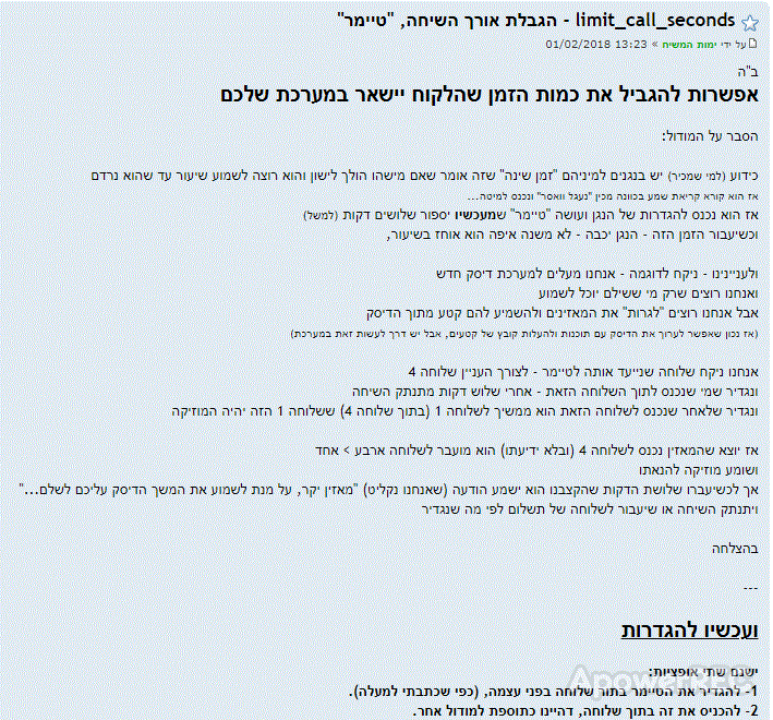

אולם עדיין יש לי הערה ושאלה, שצריכים להבהיר אותו (וזה נוגע גם לתגובתך השניה לגבי 'ניתוב שיחות'):
אתה כותב שם:
אנחנו ניקח שלוחה שנייעד אותה לטיימר - לצורך העניין שלוחה 4
ונגדיר שמי שנכנס לתוך השלוחה הזאת - אחרי שלוש דקות מתנתק השיחה
ונגדיר שלאחר שנכנס לשלוחה הזאת הוא ממשיך לשלוחה 1 (בתוך שלוחה 4) ששלוחה 1 הזה יהיה המוזיקה
והשאלה שלי: האם כאשר אני מגדיר את שלוחה 4 לשלוחה של טיימר זה 'חל' אוטומי גם על תת השלוחות. כי הרי אתה מתחיל ומדבר על שלוחה 4, ובסוף נשאר שלוחה ארבע שלוחה של תפריט ורק בתוך התת שלוחה 1 אנחנו רוצים שיתנתק השיחה?
אותו דבר לגבי מה שכתוב בהוראות 'ניתוב שלוחה' שם אתה מתייחס על הגדרה בשלוחה מסויימת 'כשלוחת 'ניתוב שלוחה' - משמע מזה שאת ההגדרות אנחנו שמים בתוך אותה שלוחה, ואח"כ מיד עוברים ל'תת שלוחות'.
אולי ה'הבהרה' צריכה להיכתב בנושא של 'הגדרות כלליות לניהול מערכת טלפון'. או אולי זה תלוי מה התשובה הנכונה לההערות שלי.
בכל מקרה להזכירך: 'לא לענות' לי כאן, כי השאלה מיועדת לצורך 'תיקון והבהרה' ולא לשם מענה. רק ההודעה ש'טופל' ניתן להוסיף כאן כמו שאכן עשית, כדי שנוכל לעקוב אחרי התיקונים.
ואסיים מעין הפתיחה, חוץ ממה שאתה מקיים מצוות גמילת חסדים על ידי עצם הכתיבה, אתה מחזיר אותנו בתשובה ע"י ה'בין השורות' של ההוראות!!!

שליחהעל ידי אאד » 03:01 14/10/2018
לדעתי כל ההסבר המשכנע, צריך להיות על הטמעה בכל מודול, דהיינו שכאשר נכנס לשלוחה 4 שהיא שלוחת המוזיקה - שם יש את ההגבלה.
זה הרבה יותר פשוט מלעשות שלוחה מיוחדת לטיימר, והברי"מ מעבירה אותו לשלוחה 1, וצריך לשנות וכו'.
בהתחלה היה רק את המודול הזה של שלוחה בנפרד, אז לא היה ברירה, אבל תוך זמן קצר נוסף האפשרות לכלל השלוחות, וזה לענ"ד צריך להיות עיקר הדגש.
תאמין לי ר' אברהם, שלא הבנתי מילה ממה שכתבת. האם אתה בעד או נגד. ואם בעד\נגד מה שאני כתבתי או מה שר' 'אאד' כתב. מסתמא זה מגודל 'עם הארצות שבי'. אני מקוה שר' 'אאד' הבין.
ובכל מקרה, לא משנה לאיזה כיון אתה דוחף, יש כאן איזה חסרון הבנה, שצריכים להבהיר בההוראות. וזה הרי המטרה שלנו כעת.
הוא התכוון אליי
ויש צדק בדבריו
