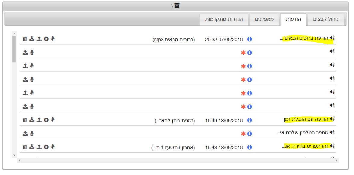

לא הגדרתי זאת בשלוחה אלא בתפריט הראשי בהגדרות "הודעות" כפי שהנכם רואים בתמונה שצרפתי.
אז מה לעשות כרגע?
אני מתנצל על זה שאני קצת עם הארץ בעניין..

בשביל התפריט הראשי מקישים ישר סולמית
