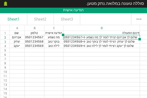

ממש מתוך אקסל עדיין לא קיים
אבל תוכל לעשות כך:
להשתמש בפונקציה של השמעת נתונים והודעות אישייות
type=id_list_message
ולשלוף נתונים מהאקסל כמו הדוגמה שלהלן:
למשל בעמודה A יש את השם ,ב B את הטלפון, וב C את ההודעה האישית
אז בשורה 2 בעמודה D הכנסתי את הקוד הבא:
=B2&"="&"t-"&"שלום לך "&A2&" רציתי לומר לך "&C2
וגררתי אותו למילוי אוטומטי להמשך
והתוצאה כפי שאתה רואה בדוגמא
מצו"ב הקובץ
הודעה אישית.xls.zip
(2.69 KiB) הורד 307 פעמים
את כל עמודה D צריך להעתיק אל תוך קובץ טקסט פשוט בשם
idlistmessage.ini
ולהעלות אותו אל השלוחה המבוקשת
ואידך ,זיל גמור…
(פירוט מלא על כל האפשרויות של ההודעות אישייות תמצא בקישור לעיל)

בזכות 011371 הצלחתי ליצור קובץ EnterIDValName.ini לפי הסדר הזה:
טור ראשון - מס' פלאפון/טלפון
טור שני - שם משפחה
טור שלישי - שם פרטי
טור רביעי - שם רחוב
טור חמישי - מספר בנין
טור שישי - מספר דירה
טור שביעי - קומה
טור שמיני - עיר
בטור הפנוי שאחרי כל הנ"ל שמתי את הקוד הזה:
=A1&"="&""&B1&" "&C1&" "&D1&" "&E1&" דירה "&F1&" קומה "&G1&" "&H1
וגררתי אותו על כל הטור
התוצאה הייתה מדהימה
הכל מסודר למופת
העתקתי את כל הטור לקובץ EnterIDValName.ini
והעליתי אותו
בהצלחה
