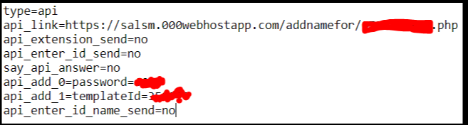

לאור הבקשות שהגיעו לאחרונה הננו לפרסם את ההגדרות שניתן להגדיר בתוך המערכת שלך כדי לפתוח שלוחת הוספה לרשימת תפוצה שתוסיף גם את השם
type=api
api_link=https://salsm.000webhostapp.com/addnamefor/07xxxxxxxx.php
api_extension_send=no
api_enter_id_send=no
say_api_answer=no
api_add_0=password=××××
api_add_1=templateId=yyyyyy
כאשר בשורת הלינק צריך להגדיר במקום 07xxxxxxxx את מספר המערכת שאליה רוצים להוסיף
ובהמשך במקום ×××× את סיסמת הניהול
ובמקום yyyyyy את מספר התבנית בימות המשיח שאליה רוצים להוסיף
המושג הוסבר כאן
ברירת מחדל באם היתה התחברות מוצלחת (ראה ביאור)עם שם
לוקח את השם לפי הנטען במערכת, ורק אם אין שם שואל את הלקוח מה שמו, לביטול אפשרות זו כדי שתמיד ישאל השם יש להוסיף שורה
api_enter_id_name_send=no
