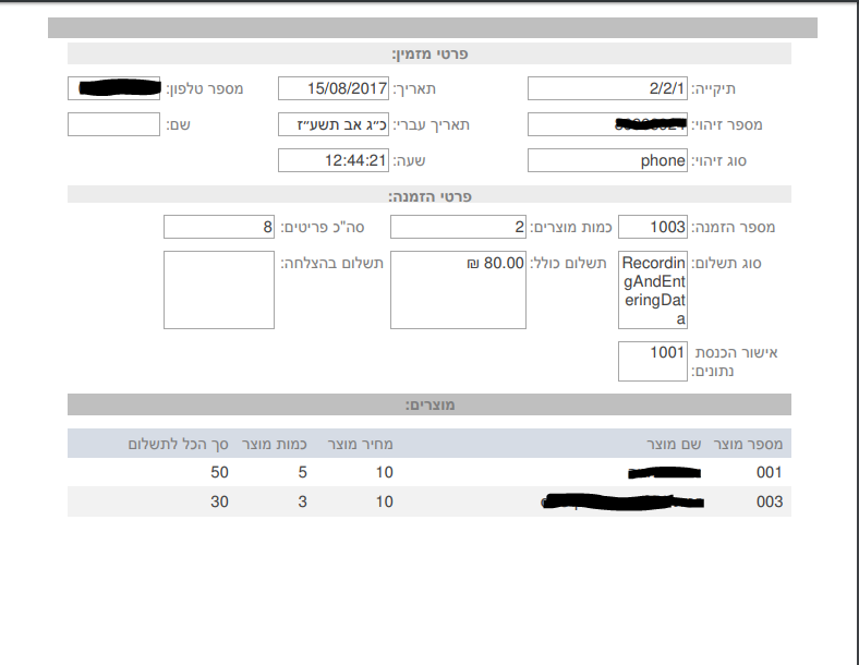

4.אם ראית את האקסס של מערכת מכירות (נמצא ב"טיפים ועצות") שם ודאי אפשר להגדיר שבמקום טלפון הוא יגדיר שם (מצ"ב דוגמת דו"ח)

4. אני גם עובד עם זה, איך אפשר להכניס שם גם את השם אוטומטית?

4. אני לא כ"כ מתמצא באקסל אבל צריך להגדיר שם מקור נתונים שישווה את הטלפון של המזמין למה שרשום אצלו ויביא את השם שלו (תברר אצל מי שמתמצא באקסס)

4. אשמח יותר לפתרון במערכת של ימות המשיח בקבלת הקלטות ונתונים (recording_and_entering_data) אפשרות זו קיימת ודאי.
