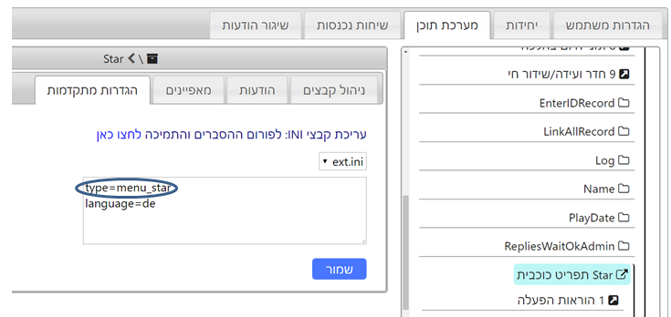

בקו שלנו אם מקישים על כוכבית בתפריט הראשי זה חוזר שוב לתחילת התפריט הראשי איך מגדירים שהכוכבית יפנה לתפריט כוכבית (כגון 3* עבור שמיעה איפה שנותק בפעם האחרון)
וגם איך מגדירים שהמאזינים בשעת שמיעת הודעה לא יוכלו לבחור 7 לשמיעה באקראי
אם יש לכם את הקוד נא לכתוב לי היכן (באיזה שלוחה בהגדרות המתקדמות ) להגדירם

לגבי שלוחת הכוכבית - יש לפנות לשירות לקוחות (בתשלום).
אתה יכול להגדיר סולמית במקום.

אם בשלוחת הכוכבית הוא יגדיר קוד אחר שה אמור לעבוד, ניתן לעשות הפעלת שלוחה אחרת / וזה יחזור לתפריט ראשי

אני לא מבין מה כל הדיונים, הוא רוצה להגדיר ששלוחת הכוכבית תעבוד לו רגיל, כך עכ"פ הבנתי, הוא לא צריך מרכז שירות ולא כלום, רק חיפוש בפורום ומציאת הקוד המתאים
type=menu_star
להגדירו בשלוחת הכוכבית

נבקש מיענקלה פאדראדצ'יק שיואיל בטובו לכתוב לנו את הקוד
תנחה אותו איך לעשות זאת
