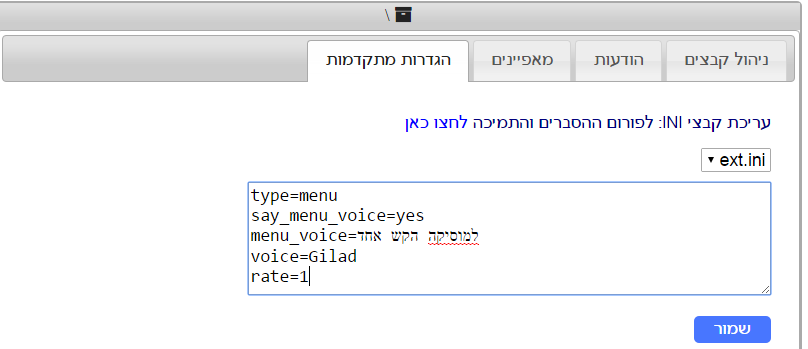

אז תכניס מחדש את ההגדרה לקובץ ext שבשלוחה ראשית בהגדרות מתקדמות
ללא שם.png (15.24 KiB) נצפה 5217 פעמים

אכן כנראה היה בעיה בקידוד, כי עשיתי כמו שאמרתי וראיתי ש"למוסיקה הקש אחד" מופיע בגיבריש, אז ערכתי את זה שם וזה עובד מצויין, המון המון תודה
