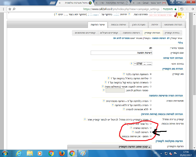

דרך הטלפון בתפריט ניהול שלוחה 6 לפי ההוראות (זה ברור אין צורך לפרט)
או דרך האתר בהגדרות קמפיין אתה מגדיר לפי רשימה לבנה ובהגדרות משתמש אתה מגדיר בלי סיסמאות
צילום מסך.png (110.83 KiB) נצפה 6696 פעמים
