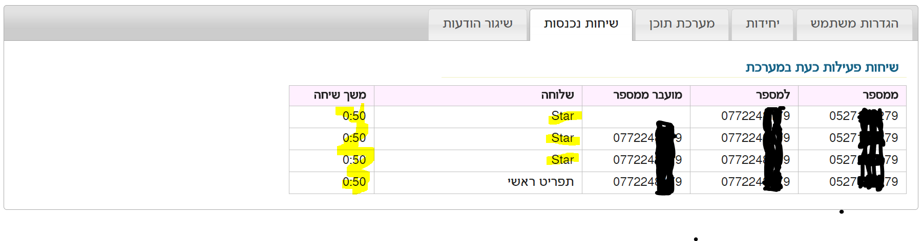

אך לפתע אני שם לב למשהו מעניין בפירוט השיחות הנכנסות
המספר שלי הוכפל 4 פעמים כשבש מהם כתוב שאני בשלוחת כוכבית, וכתוב שאני מועבר ממספר המערכת, לאותה מערכת.
מצורף תמונה
מספר המתקשר הוכפל 4 פעמים.PNG (48.44 KiB) נצפה 4736 פעמים

ניסתי אפשרות זו ובטלתי את מקש הכוכבית באחד הקווים שלי.
לאחר מכן התקשרתי לוודאות כדי שהכוכבית בוטלה, לחצתי מספר פעמים בכמה שלוחות על כוכבית כדי לוודאות שהביטות בהצלחה, ואכן כך.
מצורף תמונה
מוזר ביותר תעשיר את זה לפורום באגים
זה פשוט הפנה אותך מהמערכת שלך למערכת שלך 3 פעמים
תנסה לשמוע בפירוט השיחות אם הכן הופנו למערכת שלך כמה דקות שיחה/וכן כמה דקות שיחות יוצאות
מספר המתקשר הוכפל 4 פעמים.PNG (48.44 KiB) נצפה 4711 פעמים
מאוד מענין אותי איך זה קרה
אולי תוכל לעלות לכאן את ההגדרות EXT.INI שבשלוחה + הגדרות IVR.INI שבשלוחה ראשית
