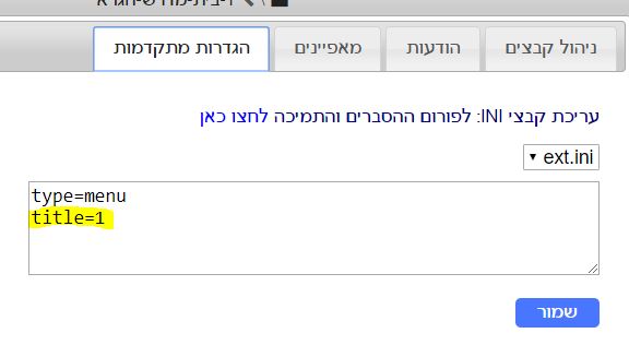

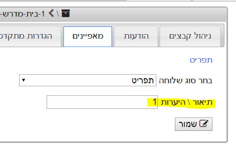

הבעיה היא ששינית את שם השלוחה
שם השלוחה צריך להיות 1 בלי שום תוספת
ובתיאור אפשר לכתוב מה שרוצים
אתה עשית הפוך
אתה עשית הפוך
אכן!
זו הייתה הבעיה!

שינוי שם השלוחה
כל שלוחה במערכת יכולה להיות בשם בעברית או בכל שפה שהיא.
לדוגמא, במקום ששם השלוחה יהיה "1"
שם השלוחהיהיה "דרשות מפי הרב יעקובוביץ".
לצורך כך, יש להגדיר בשלוחה
text_extensions=yes
ולהוסיף קובץ בתוך השלוחה בשם
ExtensionNumbersAndAssociations.ini
ובקובץ יהיה רשום
1=דרשות מפי הרב יעקובוביץ
אז אם יקישו 1 יעברו לשלוחה דרשות מפי הרב יעקובוביץ
בנוסף, ניתן לשים את הקובץ
בשלוחה הראשית, במקום בשלוחה הנוכחית, ולצורך הפעלת שלוחת דרשות/דרשות מפי הרב יעקובוביץ ע"י מקש 1/1
יש לרשום בקובץ
/דרשות/1=דרשות מפי הרב יעקובוביץ
לא ניסיתי את זה אף פעם ,
אם לא תצליח תשאל שוב אולי אחרים ניסו
