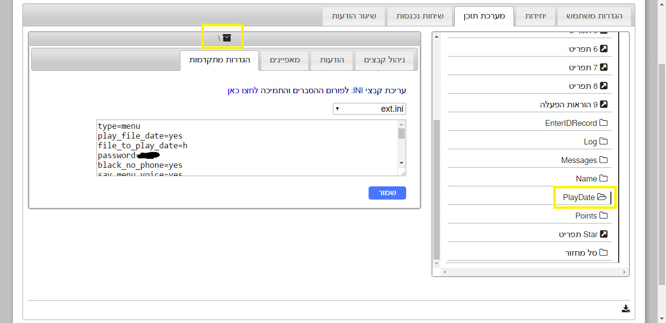

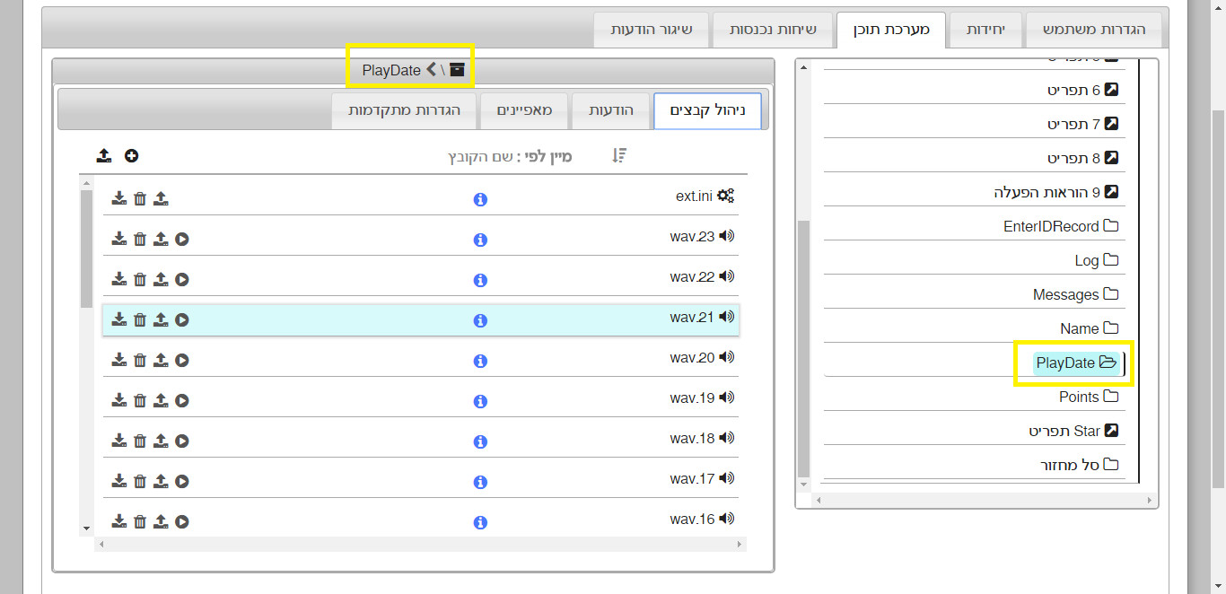

פתחתי תקיה בשלוחה הראשית, שמתי קבצים מ 00 עד 23 כתבתי את הפקודה הבאה בתפריט הראשי ולא עובד לי
type=menu
play_file_date=yes
file_to_play_date=h

איך קראת לתיקיה שפתחת בשלוחה הראשית?
קראתי לתיקיה PlayDate

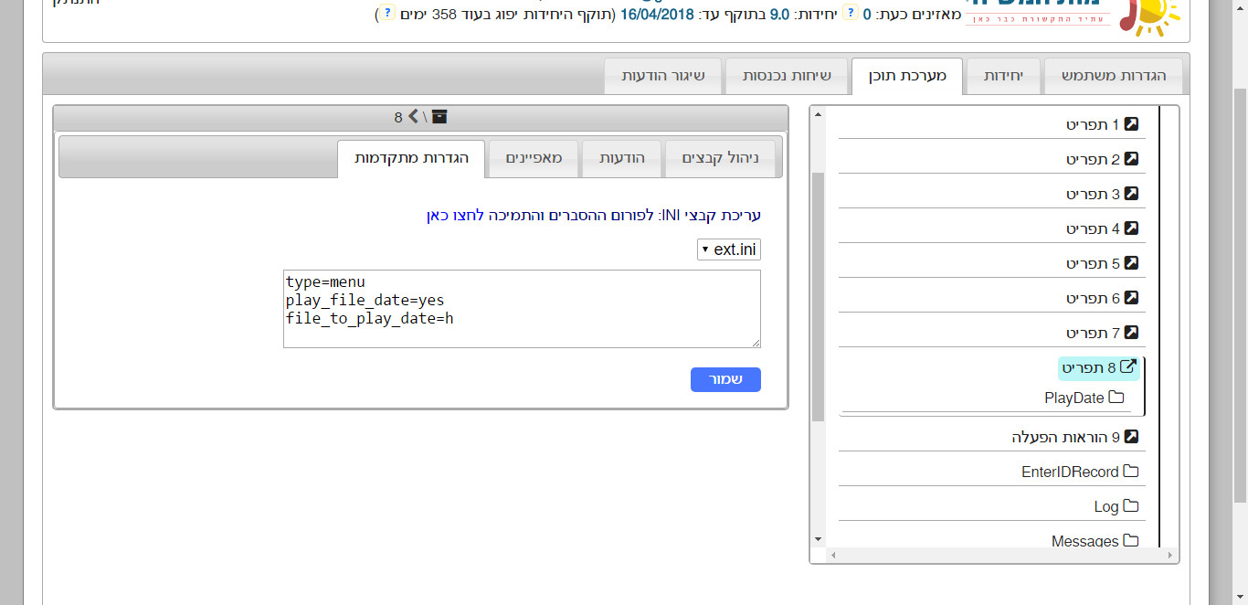

תעלה לכאן צילומי מסך עם פירוט כדי שנראה בדיוק איך הגדרת...

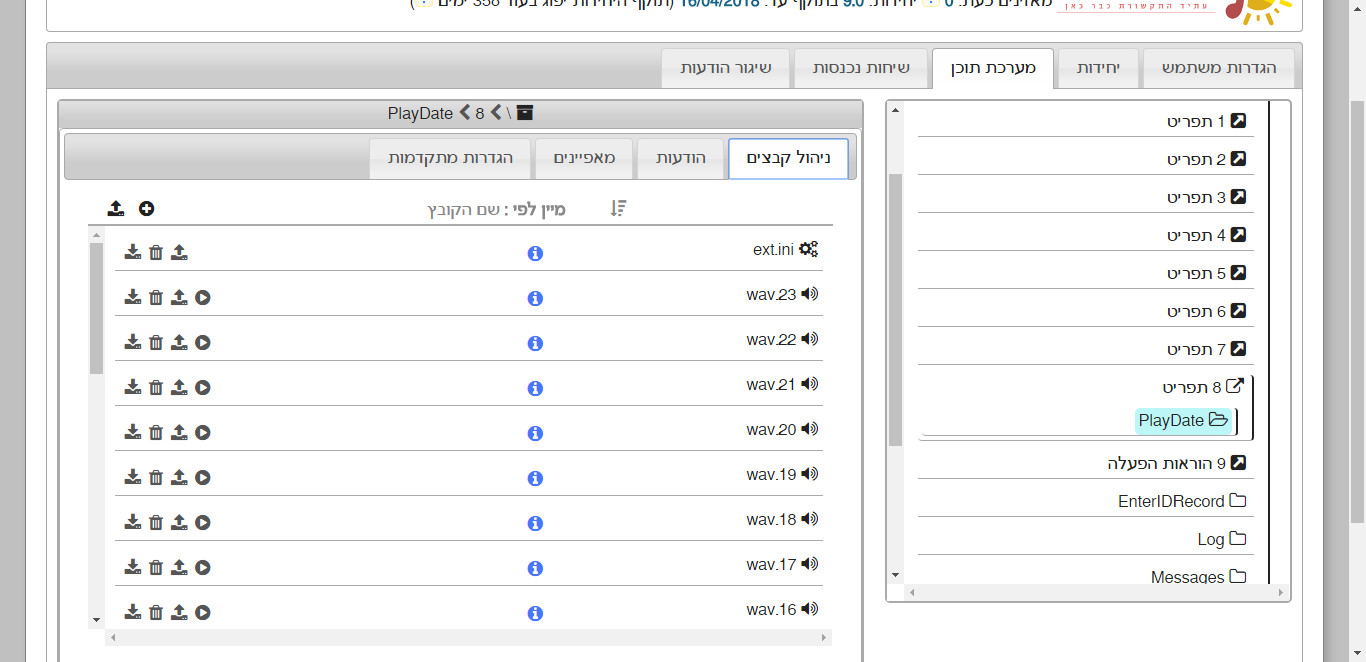

שליחהעל ידי מ.ל. » 21:02 22/04/2017

שמת את התקיה בשלוחה 8. שים בתקיה ראשית.
גם ההגדרה בשלוחה שמונה. שים לב.
ואם אתה מאד רוצה אני יעשה את זה בשלוחה הראשית, גם אז לא עובד לי...
