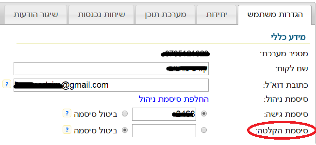

נבון
הודעות: 450
הצטרף: 14:01 05/01/2017
מיקום: אנטרטיקה
Re: הקלטה לשלוחה מסיומת עם קוד
שליחהעל ידי נבון » 23:00 26/03/2017
תודה לכולם אני עם הארץ בענינים האילו מה אני עכשיו צריך לעשות
מיד כשאתה נכנס לניהול המערכת תראה הגדרות משתמש ושם אתה מגדיר סיסמת הקלטות
ללא שם.png (19.35 KiB) נצפה 4487 פעמים
ואז המקליט מתקשר למערכת נכנס לניהול מקיש את סיסמת הניהול בוחר שלוחה (באם יש תת שלוחות אז בין שלוחה לשלוחה מקישים * (כוכבית)) ומקליט
