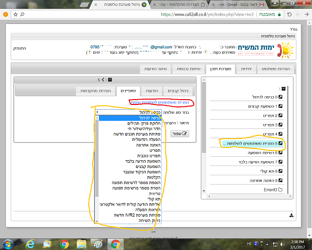

בכרטיסיה 'מאפיינים' באתר, זה אכן מופיע כ'כניסה לניהול', אך זה לא באמת מוגדר לכניסה לניהול (זה מופיע כך, כי 'העברה לשלוחה אחרת' לא מופיע ברשימת המאפיינים). כך שלא ניתן להגדיר זאת באפשרות שציינת.

במאפיינים
במאפיינים כתוב תפריט ניהול על כל סוג שלוחה שלא מופיעה בבחירת סוג שלוחה
צילום מסך.png (135.44 KiB) נצפה 5717 פעמים

הבנתי
