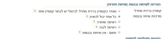

בנוסף אני רואה בהגדרות קמפיין את ההגדרה הבאה:
אבל אף פעם זה לא עובד לי. אנשים חוזרים ולא שומעים את ההודעה אלא את התפריט הרגיל של הקו.
מה פיספסתי?

לגבי השאלה השלישית -ההגדרה שרואים בהגדרות קמפיין, למיטב ידיעתי הוא הגדרה כוללת למערכת למשל אם אתה בוחר ב"רשימה שחורה" - הכוונה שהמספרים שחסומים ברשימת התפוצה של הקמפיין ברירת המחדל אינם יכולים להתקשר למערכת כלל (כל שאר המספרים הן הרשומים והן הלא רשומים אך אינם חסומים, יוכלו להתקשר).
אם אתה בוחר ב"רשימה לבנה" - הכוונה שרק אלו שרשומים ברשימת התפוצה של הקמפיין ברירת המחדל יוכלו להתקשר (כל שאר המספרים שאינם רשומים כלל או שרשומים אבל הם חסומים לא יוכלו להתקשר)
השתי ההגדות האחרות אינם צריכים הסבר.
