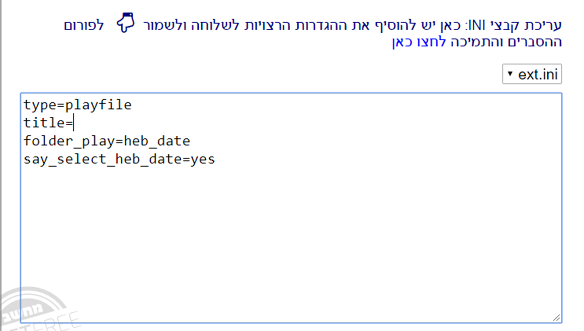

הגדרתי את ההגדרות הבאים, והוא אכן משמיע את התאריך של הקובץ לפני הקובץ, אבל הוא לא משמיע באותו יום את הקובץ של היום אלא את הקובץ האחרון.
מה לא בסדר?

איך קראת לקובץ של היום?

שליחהעל ידי 0772262955 » 00:20 26/07/2019
57790922

שליחהעל ידי דוב » 01:40 26/07/2019
תמוז=10
