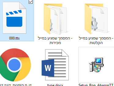

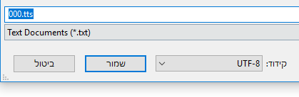

אתה פותח פנקס רשימות
מעתיק לשם את הטקסט
ושומר בשם עם סיומת .tts
נקודה טי טי אס
קבצי tts 2.png (39.64 KiB) נצפה 2237 פעמים
רק שים לב שהקידוד יהיה UTF8
קבצי tts.png (4.51 KiB) נצפה 2237 פעמים
בהצלחה
0795733031
הודעות: 3
הצטרף: 13:48 27/05/2018
Re: איך מעלים במערכת של ימות המשיח באתר קובץ כתוב TTS?
שליחהעל ידי 0795733031 » 15:15 29/05/2018
יש לי קבצים כשכתבתי בסיומת וורד DOC ןאני רוצה להעלות רותם או לשכתבם מחדש במעקכת על מנת שהוא יומרו בצורה ממוחשבת ובחינם במערכת של ימות המשיח לקול הוירטואלי של "גלעד".
מעתיק לשם את הטקסט
נקודה טי טי אס
בהצלחה
תודה.
איפה בממשק של ימות המשיך אני מעלה את הקובץ?
אאד
הודעות: 1650
הצטרף: 15:20 11/05/2017
מיקום: ישראל
שליחהעל ידי אאד » 15:18 29/05/2018
מעתיק לשם את הטקסט
נקודה טי טי אס
בהצלחה
תודה.
בכרטסת "מערכת תוכן"
תת כרטסת "ניהול קבצים"
"העלה קובץ"
