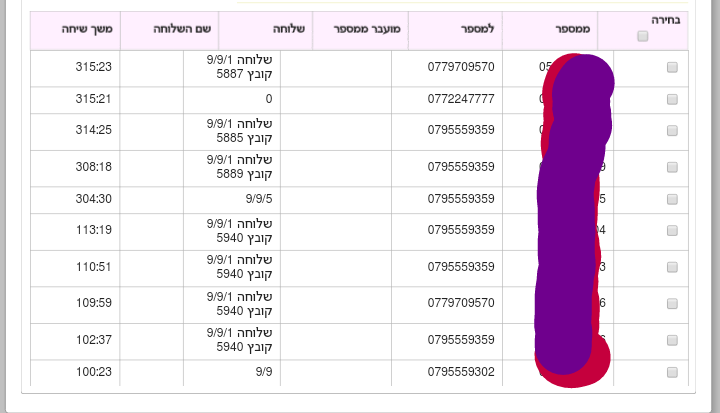

שליחהעל ידי 0772247777 » 01:36 21/01/2018
שיש מספרים שכאשר הם מתקשרים למערכת אז בטבלה בזמן אמת כתוב מועבר ממספר :Filter
האם מישהוא יכול להסביר מה זה אומר ?
אגב השלוחה בה הוא נמצא היא שלוחת השמעת קבצים רגילה!

שליחהעל ידי אאד » 01:38 21/01/2018
יש מערכת שיש שם שלוחה שמפנה למערכת שלך
זאת אומרת - שהמחייג לא חייג ישיר למערכת אלא הגיע אליה דרך הפניה ממערכת אחרת

שליחהעל ידי 0773140630 » 19:18 21/01/2018
או שזה חיוג ממספר האישי שלו

שליחהעל ידי אאד » 19:23 21/01/2018
היינו אך
"מספר אישי" זה גם "מערכת אחרת"

שליחהעל ידי 0772247777 » 00:03 01/06/2018
כל המספרים הראשונים בעלי המאה ומאתיים ספרות בכלל לא מחוברים כעת (על כל פנים אני יודע שהמספר שלי שמופיע ראשון לא מחובר וכך עוד אחד)
וכך זה בשעות האחרונות אפילו שריעיננתי את העמוד האם מישהו יודע למה זה כך

שליחהעל ידי 011371 » 07:27 01/06/2018
ששששש מה אכפת לך, דקות נכנסות בלי מאמץ
ימות הגיבו בעבר על שאלה מסוג זה , שלעיתים לא נקלט בשרת של ימות פקודת הניתוק שמשודרת מחברת התקשורת , (כלומר השרת ממשיך אכן לשדר אודיו גם כאשר הצד השני ניתק כי הוא לא יודע מזה כלל)
לגבי השיחות הנכנסות , בדיוק בגלל מקרים כאלו מופיע סעיף ב"הסכם מערכות" ,שהדו"ח הקובע הוא של חברת התקשורת.
