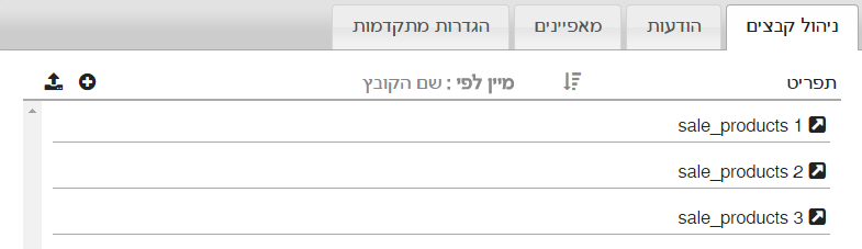

יוחנן
הודעות: 47
הצטרף: 15:45 24/08/2016
Re: מכירה לפי מקט
שליחהעל ידי יוחנן » 10:03 07/09/2017
אתה עושה שני שלוחות של מכירות, אחד עם מספר 1 ואחד עם מספר 2 (מצ"ב תמונה)
ואתה מגדיר שלוחות כמו ההוראות
ב"ה
הזמנת מוצר לפי מק"ט (מספר קטלוגי)
הפעלת השלוחה לבחירה מתוך הרשימה הכללית - לפי קטגוריה
הפעלת שלוחת מוצרים - לפי קטגוריה
הפעלת השלוחה במצב זה תתן ללקוח מוצרים לבחירה מתוך הרשימה שהגדרתם
הגדרת הקטגוריות הינה בקובץ
sale_products_category.ini
שבתוך תיקיה SaleProducts שתחת תיקיה ראשית
בתוך הקובץ יש לרשום את הקטגוריה וכן את הפריטים לקטגוריה זו
דוגמא למה שבתוך הקובץ
pesach=11,12,13
basar=14,15,16
כאן רואים שקטגוריה pesach ישמיע את המוצרים 11 וכן 12 וכן 13 לבחירה
כאן רואים שקטגוריה basar ישמיע את המוצרים 14 וכן 15 וכן 16 לבחירה
בשלוחה המיועדת יש להגדיר
type=sale_products
sale_products_catalog_number=category
sale_products_category_type=pesach
בדוגמא זו יפעיל את קטגורית pesach
ניתן לרשום את אותו מוצר בכמה קטגוריות וכן להכניס את המוצרים לפי הסדר שאתם רוצים שיושמעו ללקוחות
בהצלחה
