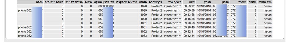

בשלוחת קבלת נתונים מעוניין להגדיר שיוצג לי הנתונים עם שם המזמין, ע"פ ההגדרות שנוספו לאחרונה, ומשום מה אינו הולך לי.
הגדרתי:
enter_id=yes
enter_id_type=phone
record_name=no
login_add_val_name=yes
050-option=10-9-3-Digits
051-option=20-1-2-Number
052-option=20-1-2-Number
053-option=20-1-2-Number
054-option=20-1-2-Number
055-option=20-1-2-Number
booking_Folder2=1029
booking_Folder-2=1052
set_ok_send_mail=yes
הוספתי לשלוחה קובץ בשם EnterIDValName ובו טלפון=שם
ולאחר כ"כ הרבה מאמצים ואפשרויות אני מקבל את הדו"ח כך
מתאמץ ללא מוצא
מי יכול לעזור לי בעניין???

לא ראיתי שמופיע אצלך עמודה ‏ValName‏, ולכן כתבתי 'עיין ‏‎‎בשאלה‎‎‏'. כי הוא גם שאל איך מוסיפים את העמודה הזו (אולי זה אמור להתווסף אוטומטית, באם ישנה ההגדרה של זיהוי השם?).
זה לא בעיה כיון שהעמודה נוספה והיא בשם מזהה.
אף אחד אינו יודע איך לעשות? אף אחד לא הסתדר עם דבר זה?
אולי ימות המשיח ירתמו לעניין?

העמודה 'מזהה' היא העמודה '‏ID‏', ולא העמודה '‏ValName‏'.
עיין בפירוט הקודים שכתב ימות המשיח ב‎‎הודעה על הפיתוח‎‎‏.

לפי התוכן של העמודה (‏phone-05...‎‏) הבנתי שמדובר בעמודה ‏ID‏.

אכן אתה צודק.
אבל איך מתקדמים??
תאר לך ש250 נרשמים ואני צריך לעבור לשמוע את כל ההקלטות. כך אני מכניס ספר טלפונים והבל ברור ונהיר

מסכים איתך. תנסה אולי להוסיף בעצמך את ההגדרה לקבצי ה-‏ini‏. (היינו להוסיף שורה "...‏ValName=‎‏")
תאמין לי שאם הייתי יכול הייתי עושה את זה מזמן.
